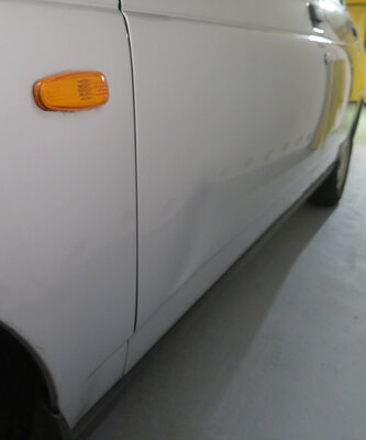

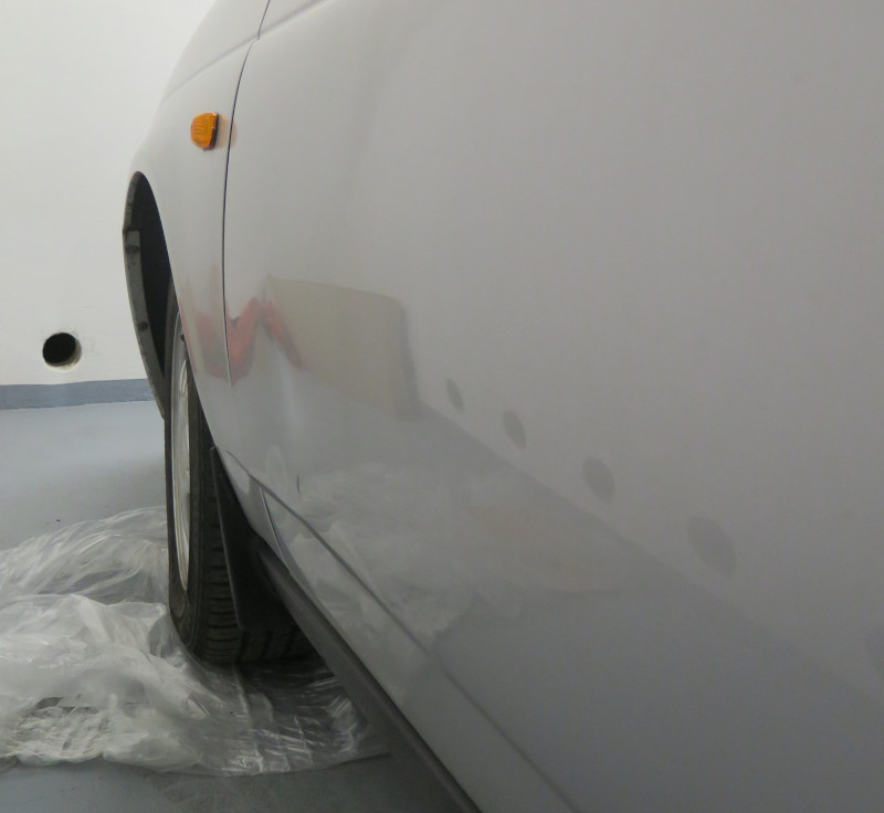

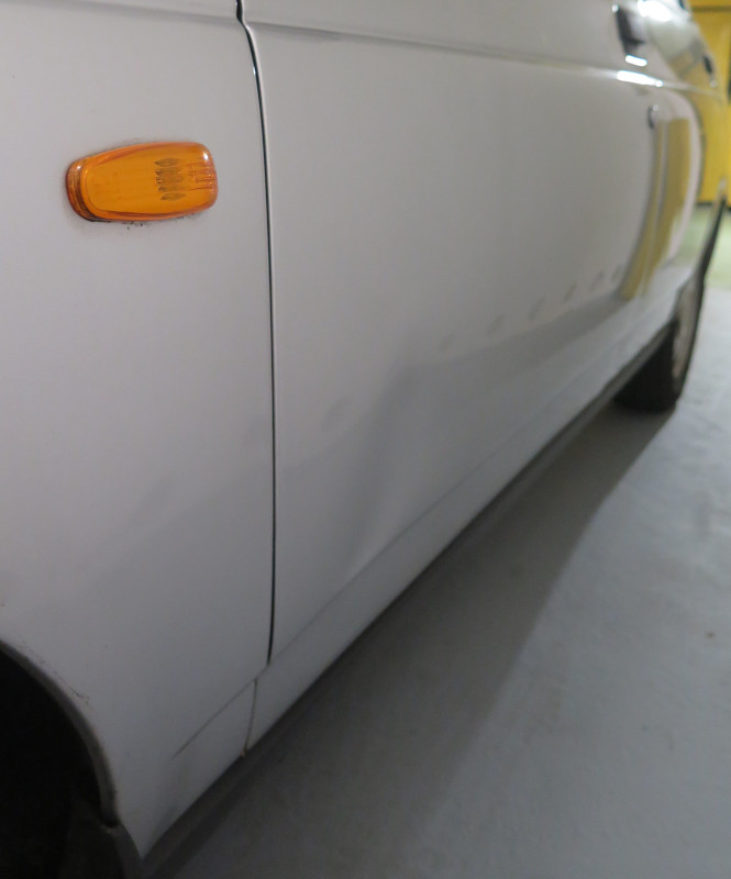

A ještě jsem s bratrancem probral jednu takovou "kosmetiku" - tátovi se někdy tak před rokem (?) podařilo promáčknout trochu řidičovy dveře, lak je OK - panu N. se do toho nechtělo. Bratranec říkal, že by to mohlo jít bez problémů vytáhnout nějakou přísavkou. Pražáci a v Praze a okolí se vysytující - nemáte to někdo nebo s tím neumíte :?: Stav je takovýto:

Myslis toto? € 0,38 29%OFF | Dent Puller Bodywork Repair Panel Screen Open Tool Universal Remover Carry Tools Car Suction Cup Pad
https://a.aliexpress.com/_mKvgDbz
Inak zvon na odpady si skusal? Neodarilo sa?
Este exostuju take lepiace terciky € 10,47 40%OFF | Car Dent Repair Tools Dent Repair Kit Automotive Paintless Car Body Dent Removal Kits for Vehicle Car Auto
https://a.aliexpress.com/_mtgLnPd
