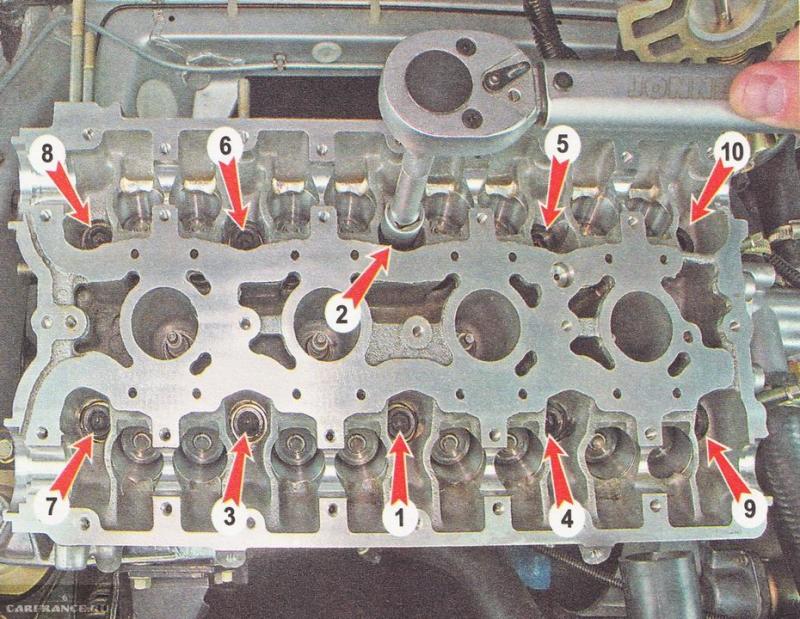

Zdravím všechny, je zde na prodej Lada 2112 po Petrovi hc. Jsem dohodnut že ji vezmu a dám dokupy. Jen jsem tento typ lady ještě nedělal a tak mám pár otázek. Věděl by někdo utahovaci momenty šroubů hlavy dále postup dotažení šroubů a je potřeba seřizovač ventily nebo jsou zde hydrostely. Díky za odpověď
Příspěvky: 11724
Re: Hlava motoru 16 ventilu
1. 20 Nm
2. 90°
3. cca po 20min znova 90°
Motor ma hydrostely. Dlzka srobov nesmie presiahnut 95mm.

Hlavu jsme sundavali na jednom autě kvůli podpálenýmu ventilu, resp. odštíplýmu talířku. Hlava se utahovala jak píše Cory akorát teda se to teda trochu zjednodušilo s ohledem na vybavení a práci na ulici - utáhla se na dosednutí (nebyl momenťák a ty běžný jsou stejně většinou od 50 Nm) a pak 2x těch čtvrt otáčky, 20 minut se mezi tím nečekalo, v mojí příručce to není nebo jsem to s mojí neznalostí ruštiny nebyl schopen správně interpretovat. Každopádně auto i tak potom najelo dalších asi 150.000 km bez problému než totálně shnilo, jako bonus se potom úplně přestala ztrácet voda a přestal téct olej do děr svíček - ventilový víko i dělící rovina v ose vaček jsou těsněný jen na tmel.

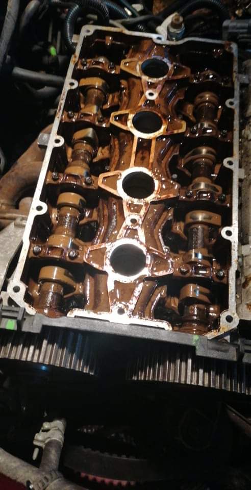

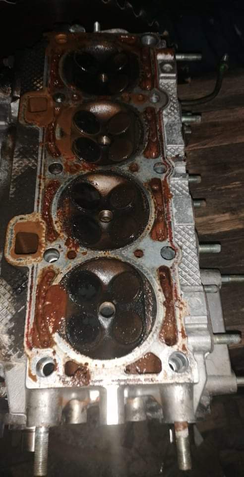

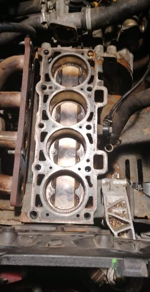

Příspěvek od bohuslav lada 21044i »
Tak takhle to vypadá jak po povodních
Příspěvky: 11724
Hnus :shock:
Příspěvky: 4722
Tosol ? Tyjo to je jako bahno.
