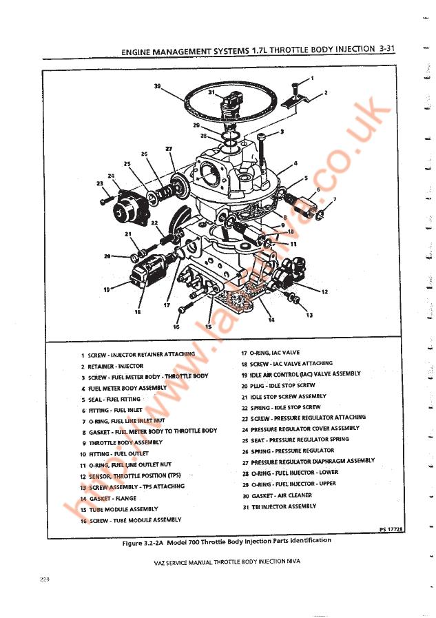

Edit: regulator tlaku paliva (nie spatny ventil cerpadla!) je priamo v motorovom priestore pod vzduchovym filtrom v telese TBI/vstrekovania akoby zboku difuzoru (z vonkajsej strany). Poskodena membrana byva castym potencialnym unikom paliva. Ak je 21044i SPI, to vstrekovacie teleso GM je zhodne s Nivou SPI. Komponenty 23-27 na obrazku.
Naposledy upravil(a) Henry dne ned led 31, 2021 21:02, celkem upraveno 1 x.
Re: Start stříkačky křivým startérem
Nemal som namysli regulator tlaku paliva..ten drzi tlak na konci tlakovej vetvy. Na zaciatku tlakovej vetvy je samotne cerpadlo, ktore tiez musi udrzat tlak vo vetve. Ale ano, ak je jeden z tychto komponentov zly, po vypnuti cerpadla tlak vo vetve klesa. Ci uz cez regulator, alebo naspat cez cerpadlo.Henry píše:Spatny venti/regulator tlaku paliva je priamo v motorovom priestore pod vzduchovym filtrom v telese TBI/vstrekovania akoby zboku difuzoru (z vonkajsej strany). Poskodena membrana byva castym potencialnym unikom paliva. Ak je 21044i SPI, to vstrekovacie teleso GM je zhodne s Nivou SPI. Komponenty 23-27 na obrazku.
Aha, tak to pardon za mystifikaciu! Neuvedomil som si, ze aj cerpadlo musi mat spatny ventil, aby sa nacerpany tlak nevratil po vypnuti relatkom v protismere okamzite do nadrze.
