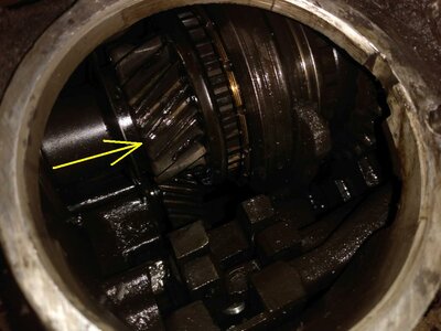

Podla poctu a druhu ozubenych kolies v zadnej casti prevodovky. Pozries cez dieru po kulise radiacej paky dnu a uvidis ake tam su kolesa. Ak je tam iba jeden par ozubenych kolies s rovnym ozubenim (spiatocka), tak je to 4q. Ak je tam okrem toho este aj par ozubenych kolies so sikmym ozubenim (5. stupen), tak je to 5q. Na fotke je 5q prevodovka z Nivy, sipka ukazuje na ozubene koleso 5. stupna (ma trochu vylamane zuby).

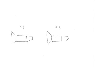

Kulisa, resp. otvor pro kulisu (řadící páku) má u 4q průměr cca 6 cm, u 5q je to cca 10 cm.
Tvarově je rozdíl v zadním koši, 4q je šikmý, 5q je jiný, nedokážu popsat, obrázek napoví.

Naprosto jasná identifikace převodovky..... Pohled zboku. Zadní část obalu převodovky je úplně jiná, jak naznačil Luděk.
Vyfoť skříň zboku a dej sem fotku. Není co řešit.

Byly i 5q bez zaslepky, ale to nic nemeni na tom, ze plati to co nakreslil Ludek.
