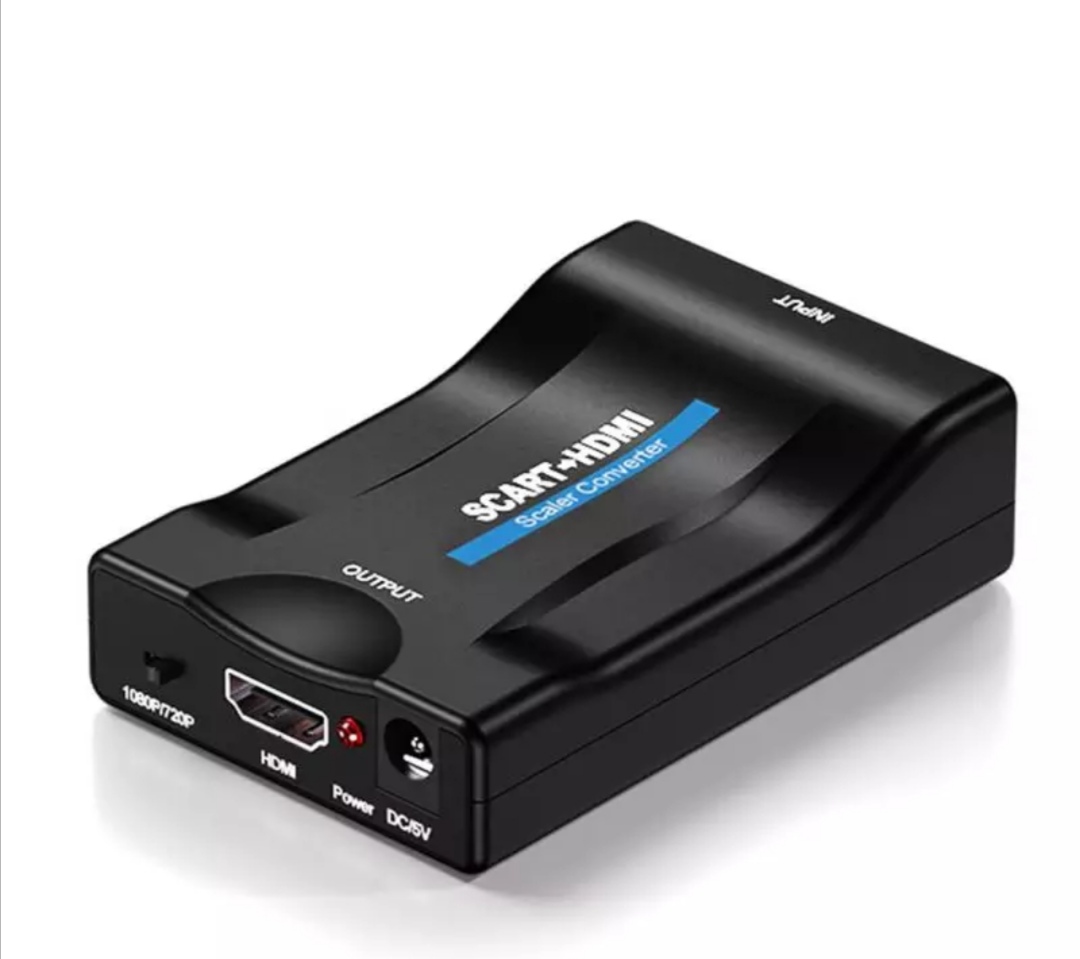

Tak vyřešeno. Musel jsem si pořídit převodník vstupního SCART signálu na výstupní signál HDMI. Funguje to bez problémů.
Příspěvky: 7419
Re: Zapojení DVD a videa
Marek píše:Tak vyřešeno. Musel jsem si pořídit převodník vstupního SCART signálu na výstupní signál HDMI. Funguje to bez problémů.
Můžeš dát nějaký odkaz na ten převodník ? Ne všechny totiž fungují dobře.
Marek
Příspěvky: 5355
Bydliště: Třebíč, CZ
Příspěvek od Marek »
Odkaz je nesmysl, je to z Číny a tam odkazy fungují pár dnů. Jedná se o toto:
Stálo to s dopravou asi 150 korun.
