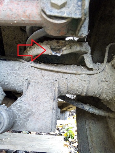

este ma napadlo, ci by nemohol byt nejak vyoseny kardan, pripadne cela naprava, nasiel som totiz toto na drziaku pruziny

Příspěvky: 4376
Re: vibracie zadrhavanie
To vzniklo při odtržení kostí. Ty máš už opravené?

Příspěvek od radoniva »
to je druha niva, tato ich vyzera mat zdrave. aspon teda uchyty su ok, kosti vyzeraju nove
Příspěvek od Henry »
Zda sa mi, ze obe Nivy mas velmi kratko, tak je mozne, ze niekto pred tebou zlomil v terene aspon dlhe tiahlo a preto je tam namontovane nove. Ta nahlodana a ohnuta miska pruziny vyzera byt po kontakte s maticou upevnenia panhardky (pri zlomeni spodneho dlheho tiahla cela naprava moze rotovat a posuvat sa v pozdlznom smere auta), pozri o co to buchalo a uvidis co sa stalo. Ale pri funkcnom uchyteni tiahel naprava nema o co buchat.
lenze toto je cerstve, nezablatene, cize to neni z minulosti pozostatok.
no a na tejto nive vyzeraju byt tiahla uplne ok, ako nove, vratane uchyteni. ale nazad k teme, cize toto by nemuselo mat nic spolocne s tym zadrhovanim, vibraciami?
Tak v tom pripade skumaj preco, kedy a ako sa to deje, bez toho sa dalej nepohnes a ked to takto pojde dalej, moze ti vyskocit pruzina z tej znicenej misky. Ak sa to udialo tebe za jazdy, musel si pocut nejake buchanie. A misku alebo to co z nej zostalo ohni pacidlom do povodneho tvaru, aby bola rovna.
Podla mna su to aspon 2 separatne problemy a s tymi vibraciami vo vyssich rychlostiach to nic nema. S drhnutim by mohlo, ale to je tazko takto spekulovat na dialku.
Příspěvek od Ondra1,7mpi »
Mě to připadá že máš tu panhardku chycenou špatně a šroub ti čouhá dopredu místo dozadu a při křížení škrtá o misku...
Nebo menší pravděpodobnost je že někdo opravoval uložení kostí a náprava není úplně v kolmé rovině k autu...
Ondra1,7mpi píše:
Nebo náprava není úplně v kolmé rovině k autu...
no to by naprava zabacala do strany a cele auto by tahalo do strany. mal som to na jeepe, kde bola ohnuta nohavica napravy a jedno koleso bolo viacej vpredu o centimeter az dva.
ale tu to neni tento problem, auto ide pekne rovno. skor ta sroba.
Ano, lidi to dávají často obráceně, nedochází jim, že se ta náprava pohybuje, a když to mají v poloze kdy to tam nejde, dají to obráceně... Přitom stačí trochu přizvednout...
este taka drobnost. na tu srobu v pohode dociahnem ked je auto na zemi, cize otazka je, ci to radsej robit s napravou na zemi, alebo zdvihnut auto?
