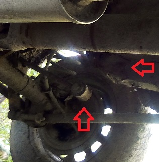

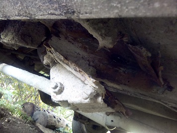

resp ich uchytenia :oops:
kratke tiahlo.jpg (38.78 KiB) Zobrazeno 4560 x
dlhe tiahlo.jpg (105.09 KiB) Zobrazeno 4560 x

Potesi! Ako sa to podarilo? Konzola velkeho tiahla je bezny problem s koroziou, ale kratke tiahlo? Ta fotka je tak tmava, ze nevidno, ci iba ustrihlo skrutku alebo roztrhlo aj ten nosnik, v ktorom je diera pre skrutku. A co s tym planujes dalej?

no to dufam, ze sa dozviem tu... :wink:
nebol to ziaden extrem, redukcia, uzavierka, jednotka - lesna cesta, obcas dajaky hrbol, jama, odrazka... no proste starucka nivenka.
male tiahlo je len skrutka odtrhnuta. je to tato?

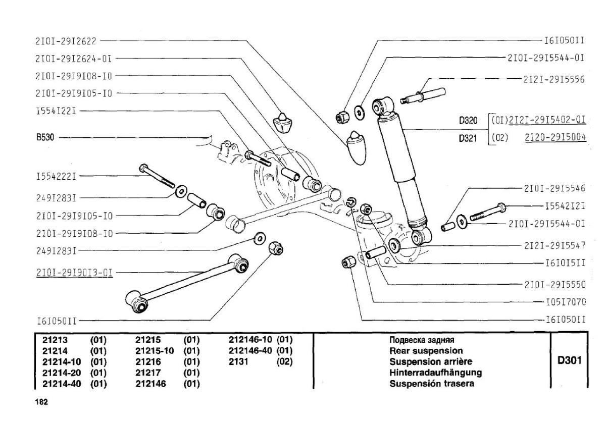

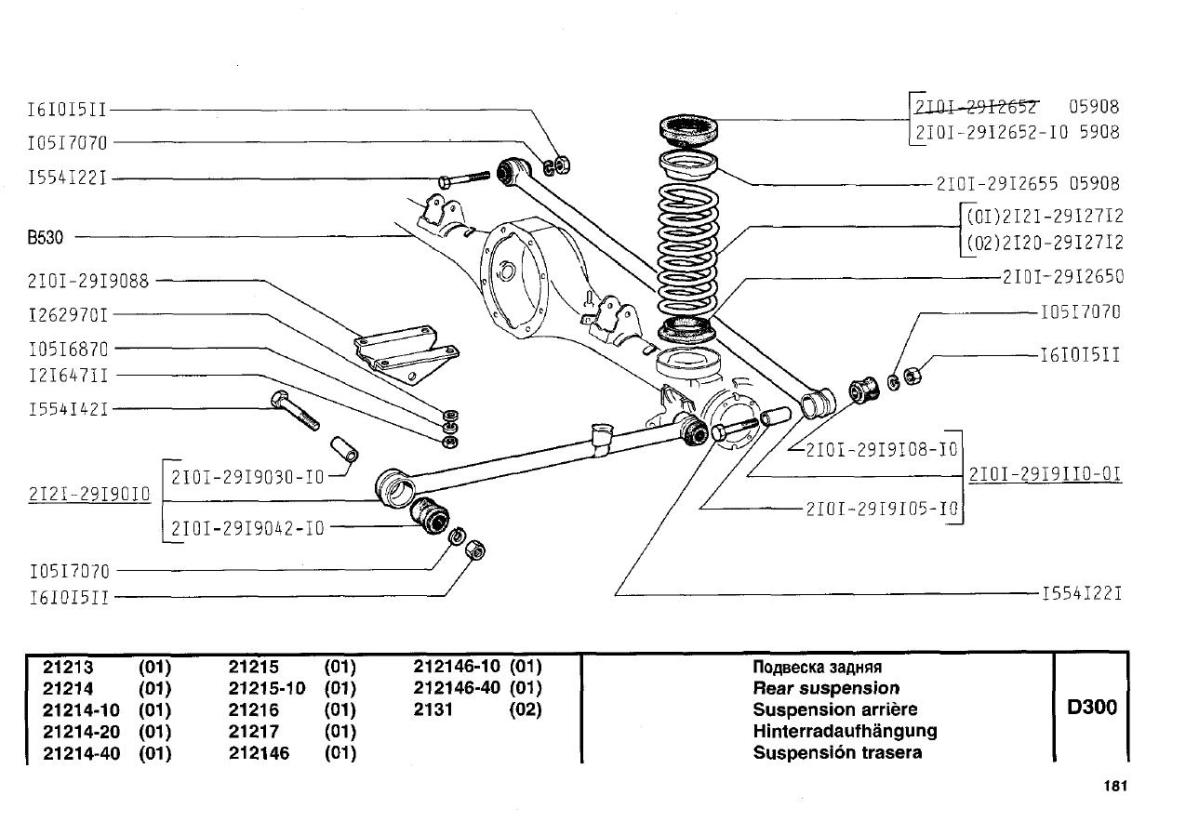

Vyzera, ze si nasiel vsetko. Pozri aj podla katalogu ND (obrazky v prilohe). A stiahni si cele katalogy, velmi uzitocna vec, napr. tu:
https://ladapower.com/download
Skrutku vymenit je najmenej, problem moze byt s navarenim tej konzoly, ak cela ta oblast je prezrata koroziou a este je tam ta podlaha dost clenita.
D300
D300
D301
D301

fakt dobra vec. nevidim tam ale ten protikus
https://www.automanta.sk/plecharina/drz ... -2050.html
to vyzera ako plan B, ked teda urves original uchyt. pride mi to ako dajaky uchyt do podlahy, zosrobovany s tym original drziakom.
ten protikus vyzera ako daco zimprovizovane, nie original diel...

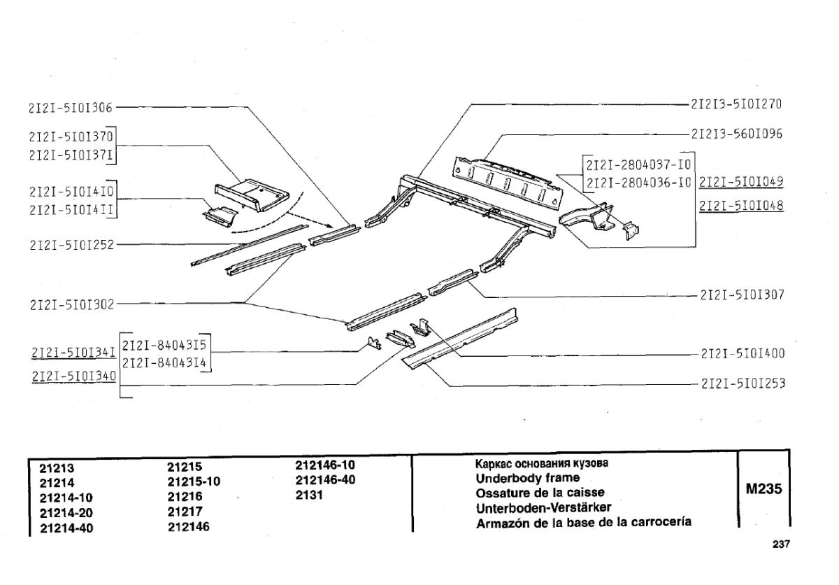

V katalogu ND je aj ten opravny plech/drziak konzoly, ale je to v podstate sucast karoserie, takze bez zvarania sa nezaobides.
M235
