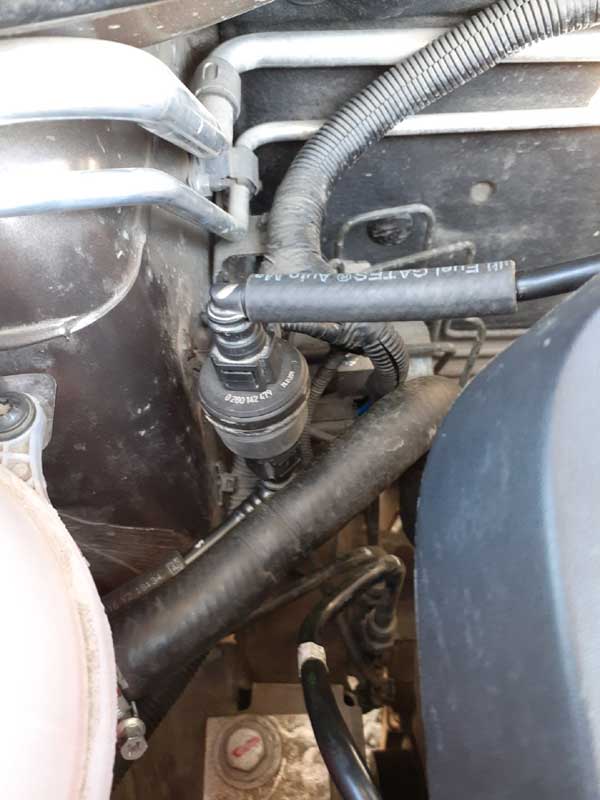

možno by som skúsil ten absorbér, občas si začne popiskovať - povrčať, len tak aby niečo, mne najradšej zaštebotá keď čakám na zelenú
vedia to utesniť, nastaviť, vymeniť..

Absorber skúsim pozrieť, len neviem pokiaľ to môžem odkrytovat. Ešte je to v záruke:D

adsorber není pod deklem ale když stojíš před kapotou tak vlevo
