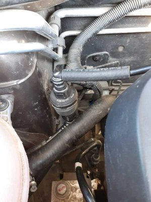

Příspěvky: 4115
Re: Piskanie z motorovej casti
adsorber není pod deklem ale když stojíš před kapotou tak vlevo
