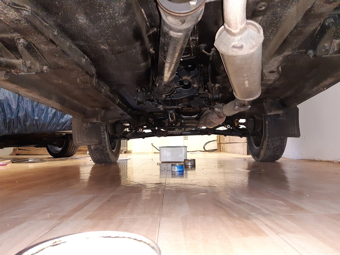

vojtech.cerny píše:Ještě laická otázka, dá se vyměnit komplet s autem na kolech?
Zrovna niva mi na to přijde vysoká dost, ale radši si nechám poradit. :rolleyes:
Mám v garáži čistou podlahu takže jednoznačně ano! Kouzlo NIVY. Viz fotka z výměny. S kolečkovým lehátkem to jde hůř.
