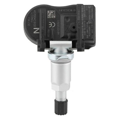

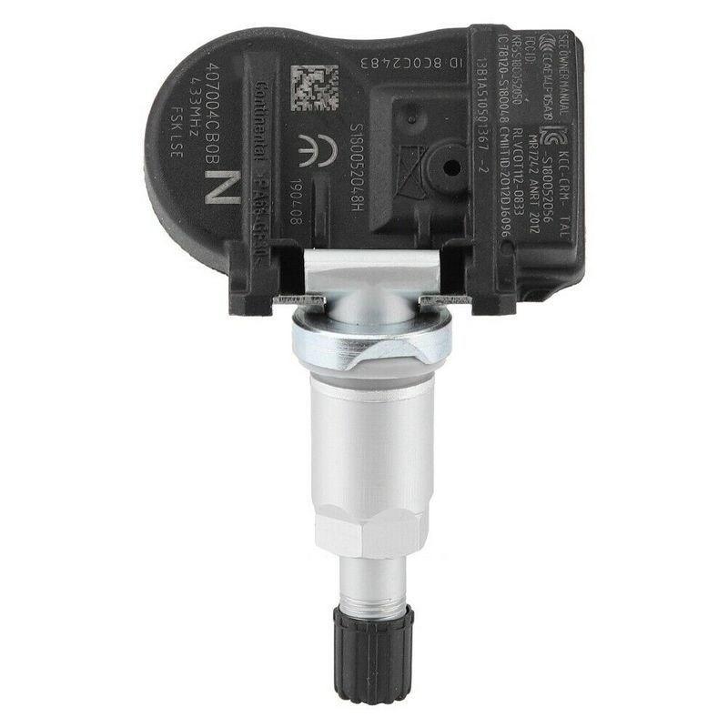

Prodám 4ks senzorů TPMS do disků kol, značka Continental S180052048H pro LADA GRANTA VESTA , Nissan 407004CB0B, 433MHz. Foto ilustrativní, na mých je ještě nápis Nissan.
Nové, nerozbalené, cena za kterou jsem koupil 1.500kč za všechny 4ks. Předání možné třeba na sraze, či poštou.
