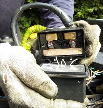

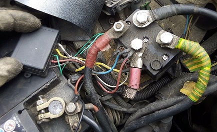

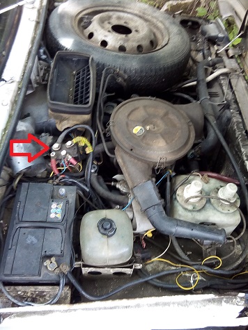

popri patrani preco nedobija alternator som nasiel 2 cierne skrinky, co neviem k nicomu priradit. rozobral som ich a nafotil. viete niekto co to je?

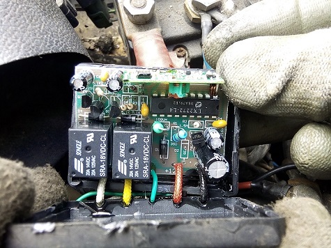

ten tenky zeleny drotik z malej skatulky vychadza, no neni nikam pripojeny. ma to tak byt?
velka skatulka.jpg (135.9 KiB) Zobrazeno 5994 x

Dialkove ovladanie niecoho alebo imobilizer, alebo dialkovy start, alebo ovladanie navijaku
Re: co je toto??
Určitě je to DO navijáku . V elektronice je vidět VF přijímač a dvě relé dávají tušit dvě funkce (tam a zpět) Tomu odpovídaly i silové kabely.

Ano, u některých navijáků to jde skovat pod kapotu... Vypadá to takhle...

dakujem pekne. ciastocne to vysvetluje, preco odisiel alternator. evidnetne bol pretazovany navijakom...
