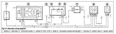

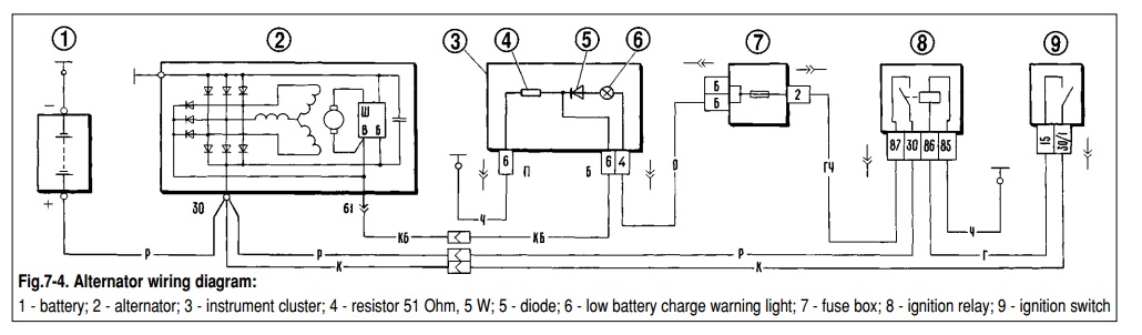

takze najprv schema zapojenia alternatora z manualu k mojmu modelu 21213, 1.7 spi

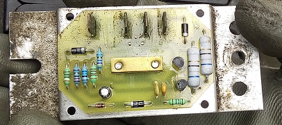

cislo 3 je tzv instrument cluster, regulacne rele. ide do toho ten tenky drotik z maleho terminalu alternatora... na konektor DF
problem je, ze zrejme neni originalny, lebo podla schemy v nom ma byt len dioda a odpor, rezistor, no v tomto je plno inych veci... taktiez ma 4 koncovky namiesto troch, cize neviem kde ma byt co pripojene.
ako zistim, ci je funkcny? ci je chyba v nom, alebo niekde inde?

Instrument cluster, je pristrojovy stit.
Na scheme je altik s integrovanym regulatorom.
Ty mas asi altik s 01 alebo 03 s uhlikmy a externym regulatorom.

Nebo novejsi altik s vybranym regulatorem, mahrazenym uhliky 01.

da sa nejako zistit, ci je chyba v tom regulatore?
Niva 1.6 karb + Niva 21213 1.7 SPI,JEEP Cherokee, Subaru Forester, Skoda Superb, Skoda octavia, Skoda 120
Příspěvky: 4051
Re: alternator nedobija baterku
Da

Daj to na regulovany zdroj, na D+ pripoj 12v plus, a kostru. Medzi df a kostru ziarovku 21w. Ked budes zvysovat napatie pri cca 14V ziarovka zhasne, ked budes znizovat pri cca 13,9V sa zaiarovka rozsvieti.

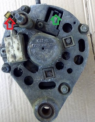

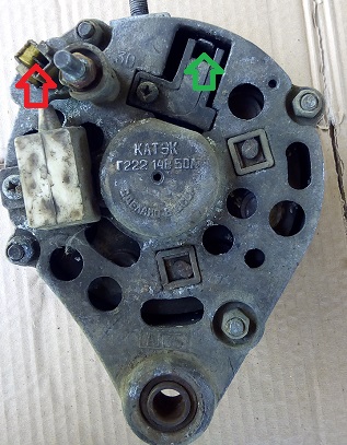

tak som vcera vybral ten alternator a zistil som, ze je to G222.
problem je, ze ma 3 konektory a neviem podla tej schemy hore ktory je ktory. ja som mal ten oznaceny cervenou sipkou napojeny do toho pridavneho regulatora na fotke hore napojeny na DF (oranzovy kablik). ten konektor oznaceny zelenou sipkou nebol napojeny nikam.

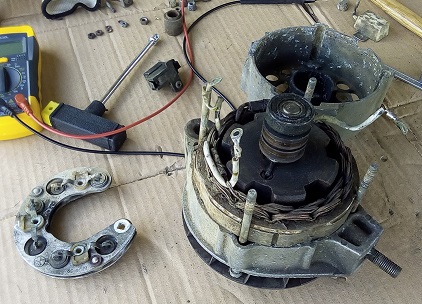

ked uz ho mam von, tak som ho aspon vycistil a premeral som diodovy mostik, vsetky diody su ok
skusal som ho rukou zakrutit, ci nenameram aj nejake volty na tych 3 kablikoch co idu do diodoveho mostika, ale nenameral som ani jednosmerny ani striedavy, nic nula. tak neviem. poradte prosim, co dalej

Točení rukou je zřejmě málo, to musí mít nějaké otáčky.

To zelene patri na DF. To rude zapojovat nemusis to je vystup na rele kontrolky dobijeni. Rotor je cely? Mel by mit tusim kolem 4 Ohmu.

Tohle vypadá jako vykuchanej alternátor z (SP)íčka, vykuchanej v tom smyslu, že místo elektronického regulátoru ve tvaru plochého válečku jsou uhlíky z 2101 … tedy pokud dobře vidím :scratch: … vlastně ne-e :cry: - podrobnější pohled říká, že by to mohl být klasika altík.
A potom by mělo být zapojení následující:
Na matici M6 se připojí drát s očkem od akumulátoru
Na, zelenou šipkou označený, konektor se napojí napěťový regulátor PP380 či jeho deriváty
Na, červenou šipkou označený, konektor se napojí relé kontrolní svítilny dobíjení. Není-li (to relé :idea: ) - není potřeba zapojit, přímé napojení na kontrolku bych nedoporučoval.

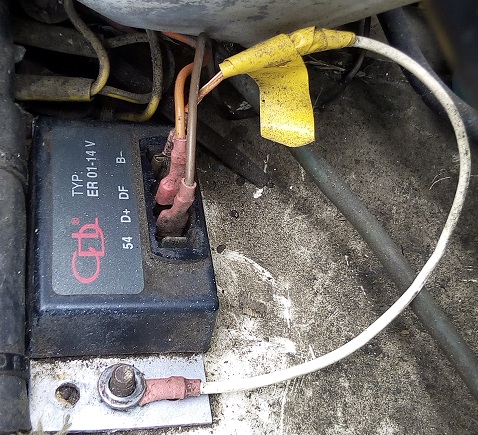

skusil som to teda nahodit, napojil som DF na zelenu koncovku(uhliky) a nic :( ziadne volty, baterka je na 12.10V pri beziacom motore.
takze bud ho nebudi ten voltage regulator cez tie uhliky, alebo je v tahu stator/rotor. napada vas nejaky sposob, ako zistit co najjednoduchsie, ktora z tychto 2 veci?
vsetky kable som prepipal, vsetky su ok, koncovky obrusil, vycistil dekarbon sprayom, zasuvacie koncovky stlacil, aby doliehali... uz neviem. druhy regulatro/budic nemam, ze by som jednoducho vyskusal, ci je to v nom. a stator/rotor som v zivote netestoval, takze neviem, ci by som to s beznym naradim na kolene zvladol...
cim by ste pokracovali?

Zober 21w ziarovku, odpoj kable od reglera a ziarovku pripoj medzi vodic DF a vodic D+. Mala by sa pekne rozsvietit. (samozrejme nenastartovany motor)
Ak by si mal auto bez elektroniky, bolo by to mozne vyskusat aj na nastartovanom motore a zmerat ci sa dviha napatie.
Rotor ma odpor cca 4ohm,aj to ide zmerat.
