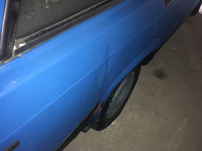

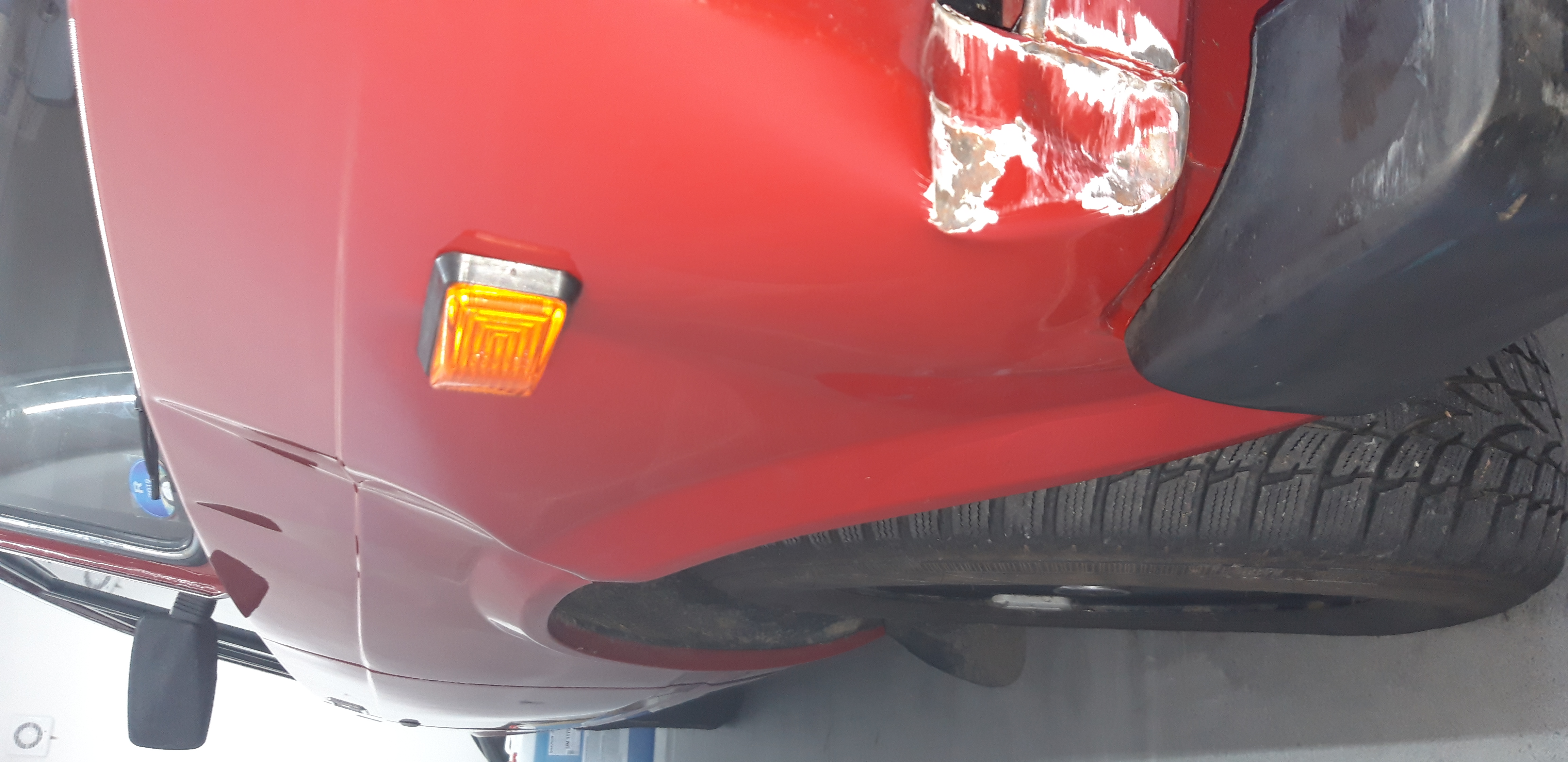

[Dobrý večer,
Původnímu majiteli se podařilo zlomit vozík o bok blatníku,- více fotky
Myslíte že by to šlo něják vyklepat ? Mylíte že když to odvetu normálnímu karosáři tak to zvládne?
Díky za odpověď.

Jasně, tohle není problém opravit. Zkuste si najít někoho, kdo dělá PDR, možná by to šlo opravit i bez poškození laku.

Tak jsem volal na dvě firmy kde dělají pdr a obě odmítly. Prý že lada je ještě poctivá plechařina a na to si netroufnou. Kolik myslíte že by mě vyšla oprava u normálního karosáře? Vlezu se do 5000 Kč? Diky za rady

Tohle je práce na pár hodin, já bych to srovnal do 1500 Kč. Lak nevím, kolik vyjde.

Apollón píše: Prý že lada je ještě poctivá plechařina a na to si netroufnou.
Nie vraj, ale naozaj :D , no väčší problém je lak. Technológia PDR je vhodná na vodové a iné tenkovrstvé laky (rádovo v mikrometroch). Sú totiž pružné a dá sa s nimi pracovať. Starý, poctivý lak na 1000% popraská. Tiež mám asi 15cm poškodenie blatníka (pod nádržou , pod úrovňou nárazníka) a toto mi povedali v dvoch spoločnostiach.

Apollón píše:Tak jsem volal na dvě firmy kde dělají pdr a obě odmítly. Prý že lada je ještě poctivá plechařina a na to si netroufnou. Kolik myslíte že by mě vyšla oprava u normálního karosáře? Vlezu se do 5000 Kč? Diky za rady
V eurocaru ve zline me z pokrceneho blatniku vymodelovali rovny. To bys chtel, ne?
Ale oprava se vsim vsudy cca 15k.

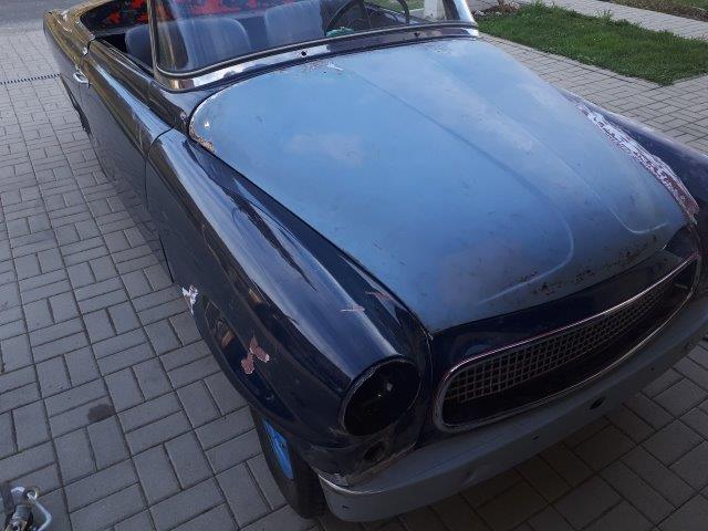

Toto za 15 tis.????? Doba, kdy tohle dělal táta za flašku je holt pryč … . Pokud samozřejmě bylo hnuté něco dál, co na obrázku není vidět, pak cena může být vyšší, to chápu, lak taky něco stojí. Loni jsem dělal něco podobného na Felicii 1963, Jako bonus tam byl celý před celý předek hozený do strany, musel jsem bohužel i řezat a svářet a pasovat kapotu, masku, upravovat podnárazník a zabralo mi to mimo laku 10hodin práce. Honza
Příspěvky: 10683
Re: lada 21044 Oprava karoserie rada
Jan Vaníček píše:... celý předek hozený do strany, musel jsem bohužel i řezat a svářet a pasovat kapotu, masku, upravovat podnárazník ...
NTVL :shock: . To jsi s tím byl v ZOO a přehnalo se Ti přes to hejno slonů :?: L.
Příspěvky: 1168
Bydliště: Krkonoše
Příspěvek od Jan Vaníček »

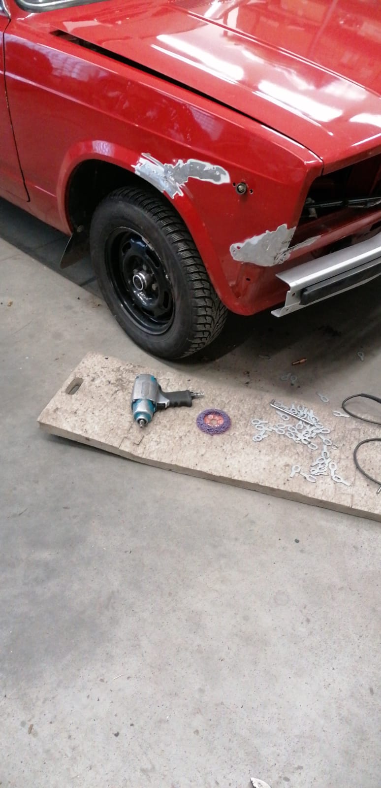

Ne, jedna Němka si asi spletla jedničku se zpátečkou a pak tvrdila, že do ní kamarád zezadu vrazil. Díky Bohu byly poblíž městské kamery (stalo se na benzince a před tamní kamerou stál náklaďák), tak se ukázalo, kdo má pravdu. Pak vytáhla fintu, že ani cajtům neukáže zelenou kartu a ti s ní nic neudělali … . Bohužel jsem to řešil i s pojišťovnou (kamarád je starší pán). Takže po peripetiích jsem z kanceláře pojistitelů vytáhl 60tis.. Vzhledem k tomu, že u tohoto auta to nakonec znamenalo celolak a s tím všechny navázané práce a díly, tak to byl řekněme výsměch, ale pak už jsem nerozporoval, protože bych se musel soudit. Takže materiál to pokrylo a rok práce byl zdarma … . Ale minulý týden proběhla úspěšně TK, tak paráda. Honza
Příspěvky: 6776
Ja to mel tak, ze byl pokrceny blatnik, zamacknuty podcelo, ne jen roh, ale vic ohnute a ohnuty naraznik. Borec to pry daval do puvodniho tvaru cely den. Ja to neumim, chtel jsem, aby to pokud mozno bylo udelano bez rezani a svarovani, coz snad slo. Kdyz si predstavim, ze odstrojit to, nastrojit to byl tak pul den, rovnani den a lak k tom, tak mi to proste prislo jako "nejak akceptovatelna cena za blbost". Lak se netrefil na prvni sup, protoze ten, kdo to lakoval jako prvni, s tou barvou udelal neco, co zatim nikdo nerozlustil, takze i kdyz jako ze mam presne barvu a vyrobce a auto je garazovane a lak stary 5 let, tak po namichani nove barvy je barva mimo. Vysledek zatim vypada dobre, po prvnim myti wapkou barva neslezla, takze sem spokojen :-)
