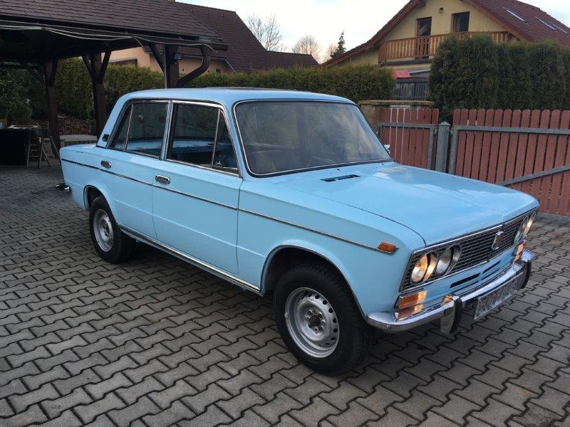

Re: Teploměr 2103
Copak ta Spoonerova dračice, ta zatím dospává v rámci zimního odpočinku, na podzim vypadala takto...Teepee píše:Radši hoď nějaké nové fotky na https://sites.google.com/view/classicvi ... -2103-1977
Rád se podívám, jak se má Spooneerovo auto.
Teploměr a rozvody to je úplně jiný příběh, zatím není na webu.
