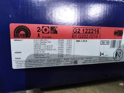

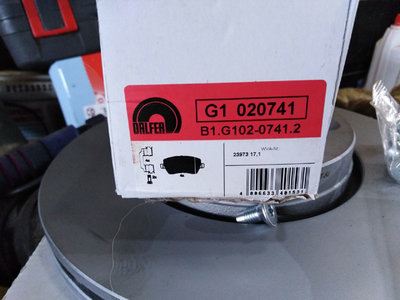

Pasujú z Renaultu, niekde mam foto, moment.
kotuce
kotuce
brzd.dosky
brzd.dosky
ale presunieme to do brzd k teme sorry ot.

Liftback píše:Pasujú z Renaultu, niekde mam foto, moment.
Dikes aj tebe a tieto su na zadnu napravu? Mimochodom tie vrtane co som nasiel mi budu pasovat do predu???

od Liftback
Uviedol som predné kotúče pre sedan s bubnami, ale tipujem, že zadné kotúče budú tiež na nejakom renaulte :wink:
