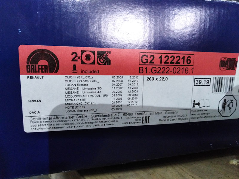

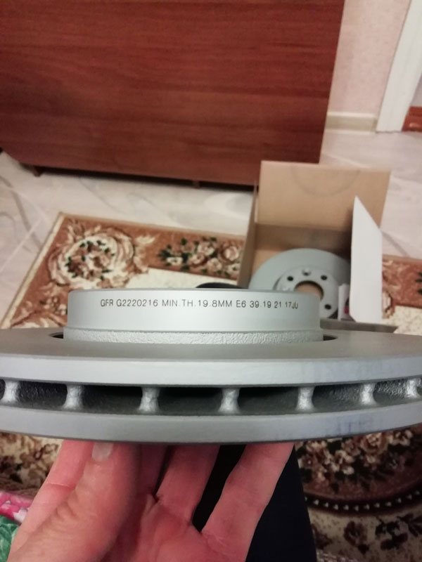

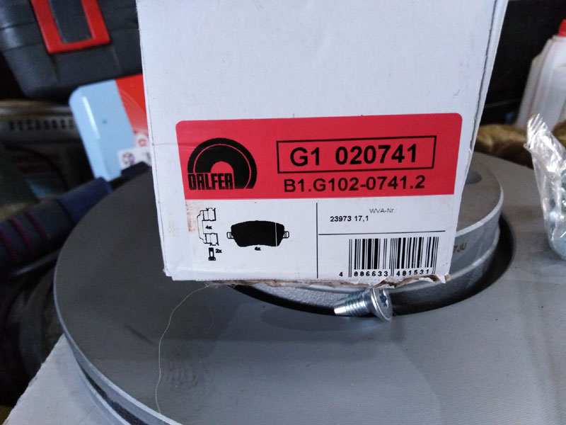

Pasujú z Renaultu, niekde mam foto, moment.
kotuce
kotuce
brzd.dosky
brzd.dosky

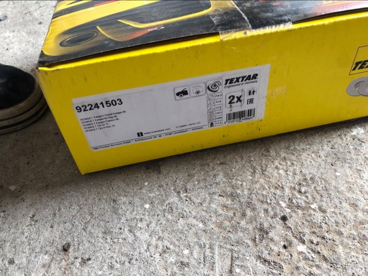

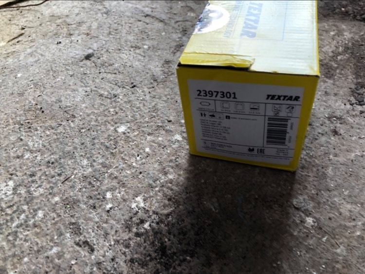

Příspěvek od grafi2 »
textar
sickwokmove
Příspěvky: 305
Re: Lada Vesta
Příspěvek od sickwokmove »
grafi2 píše:textar
Dikes Grafi, ale to je na prednu napravu ak sa nemylim ci?

Liftback píše:Pasujú z Renaultu, niekde mam foto, moment.
ale presunieme to do brzd k teme sorry ot.
Dikes aj tebe a tieto su na zadnu napravu? Mimochodom tie vrtane co som nasiel mi budu pasovat do predu???
