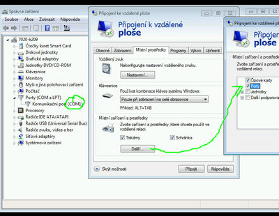

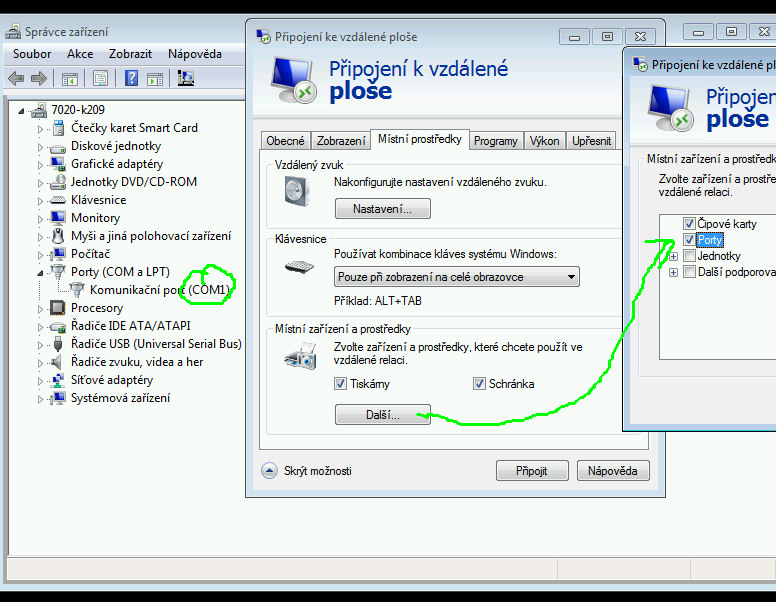

Cory, teoreticky je to jednoduché, ve Windows by to MĚLO jít takto:
Vyzkoušeno na Win 7 a nefunguje
, našel jsem: https://support.microsoft.com/en-ph/hel ... sb-are-not
ehmmm. No prostě okamžiku kdy jsem přestoupil na víru pravou, Linuxovou, jsem nepřestal litovat, ono to bude jako s tou podporou více monitorů v RDP klientovy, která začala (prý) trochu fungovat ve Win 10, zatímco ji MS nabízel už někdy od XPček ..
Kdyby to fungovalo tak, jak se M$ tváří že by to fungovat mělo, tak mstsc přesměruje K-COM1 na C-COM-něco, ovšem současně se K připojuje ke vzdálené ploše C. Protože ale potřebujeme, aby Cory mohl pracovat s C a RDP protokol v podání M$ znamená, že s počítačem C už se nedá pracovat lokálně, je řešením ohýbák na narovnávák, tedy jiná technologie než RDP, například VNC (asi by to šlo i jinak, ale VNC je dostupné zdarma). Takže z počítače C2 se cory připojí na C a tím se dostane na SVOU vzdálenou plochu, která má k dispozici vzdálený sériový port.
Tolik teorie, s Win 7 se mi to zatím nepodařilo v praxi vyzkoušet.
Další potenciální problém nejspíš nastane v okamžiku, kdy to nebude sériový port, ale USB->serial převodník ...
