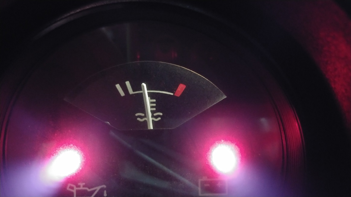

Ahoj, vyměnil jsem termostat na Lada 2105 (1300). Byl tam ještě původní, nemám jak zjistit otvírací teplotu. Budu si půjčovat bezdotykový teploměr, díky kterému zjistím cca teplotu, kterou udržuje termostat. Teď po výměně se ručička konečně dostává více do středu, ale pořád to není ono. Takže teď nevím zda je špatné čidlo teploty na bloku motoru, měřák v palubovce (podle knížky má být 4mm od červeného pole) nebo je teplota nového termostatu také nízká. Když drát uzemním, tak mi vyletí ručička na doraz, takže měřák by mohl být v pořádku. U studeného auta naměřím 5,2kOhm a u zahřátého 235Ohm. Nevím kolik by tam mělo být přesně, našel jsem nějaké tabulky k ladě, ale né ke konkrétnímu čidlu. Jediný co potřebuji je zjistit, kde se nachází vaše ručička při zahřátém motoru a jaký odpor v dané chvíli má čidlo na bloku motoru. Potřebuji tedy změřit odpor při studeném motoru (+ napsat při jaké teplotě vzduchu), poté zahřát a změřit odpor čidla. Tím aspoň vyloučím, že mám špatné čidlo. Viz obrázek, když je u mě zahřáto. Děkuji za pomoc.

Poloha ručičky teploměru odpovídá naměřené hodnotě odporu 235 Ohmů. Tato ohmická hodnota odpovídá cca 80°C. Znamená to, že je vadný termostat. Při 90°C má být ručička přesně kolmo a čidlo má mít odpor 155-200 Ohmů.

Díky za odpověď, jenže já mám termostat na 80C. Dělají se ještě 83C a 87C, na 90C jsem nenašel nikde. Jenže na 87C stojí 5x tolik co 80C. Ale v knížce od Tůmy je, že správná teplota je 80C +-2C a při této teplotě má být ručička 4mm od červeného.

Teplota uvedená na termostatu by měla uvádět, kdy se termostat začíná postupně otvírat. Ne jakou udržuje teplotu. Plně otevřený by měl být při 94°C.
Ono to odpovídá i ryskám. Druhá bílá ryska na teploměru je 60°C, začátek červeného pole 105°C
Re: Čidlo teploty vody
Snímač teploty není na bloku nýbrž na hlavě motoru .
U těhle modelů má být ručička za normálních provozních podmínek cca ve středu .
