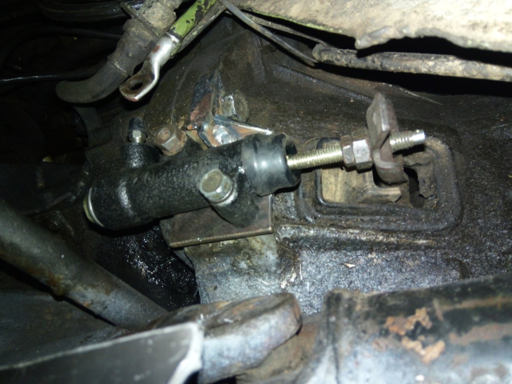

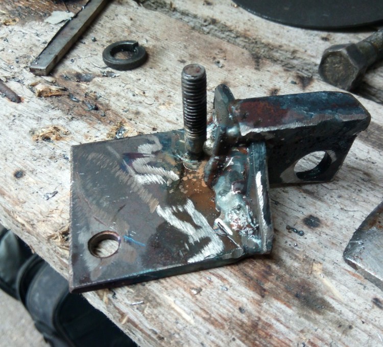

Vyřešeno takovým udělátorem, ta teorie o hliníku není úplně 100%... hliník jakoby napění, a i když se mezera výplní železem tak jsem měl stále pochybnosti o pevnosti.

Třeba to někomu pomůže... Není třeba do servisu... Lze opravit po domácku... Po česku...
