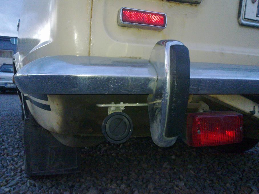

Já měl 20let LPG v 06, byl tam OZON první generace, tedy bez té krabičky. Jezdilo to dobře na obě paliva, spotřeba plynu byla ca 10l. Osobně bych nevymýšlel žádné "sofistikované" nesmysly, a nechal to na klasické nechanické bázi. V podstatě jsem jezdil jen na plyn, do -20 jsem na plyn i startoval. Nepotřebuješ tudíž žádnou lambdu ani teplotní čidlo. Nádrž mezi podběhy byla na 40 L. Kde bude plnění je asi jen o domluvě a připravaném držáku. U Berlinga je taky pod víčkem, drobnou nevýhodou je, že se pro tankování musí našroubovat redukce. Mohu příležitostně vyfotit. Honza

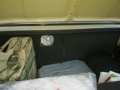

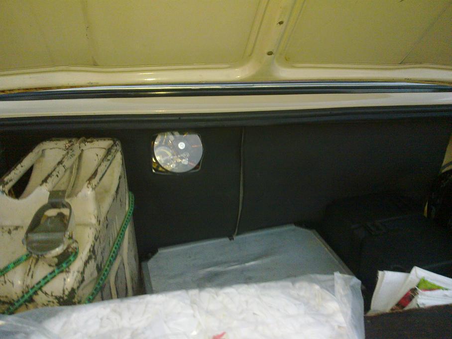

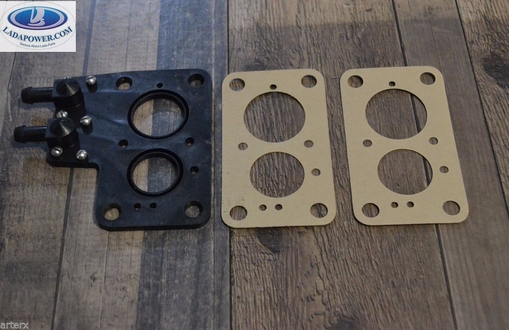

Díky všem za informace, montáž LPG již proběhla. Systém italský Tomasetto, mixér ruský, který se dává místo izolační podložky do karburátoru. Přestavba mě vyšla na 14 500,-, nádrž má 50l, dělali mi to v Zubří. Montáž je udělaná pěkně, auto po předání funguje bez nějakých extra problémů. Starty na benzín,1-2km na benzín, pak přepínám plyn. Na LPG drží spolehlivě volnoběh až někdy po 3-4km. Výkon naprosto totožný s benzínem, v nižších otáčkách funguje lépe na plyn. Spotřeba běžný týden město + okrsky 10l, dálnice v plném obsazení auta rychlostí 140km/h si vzal 12l plynu. Zatím spokojenost :-).

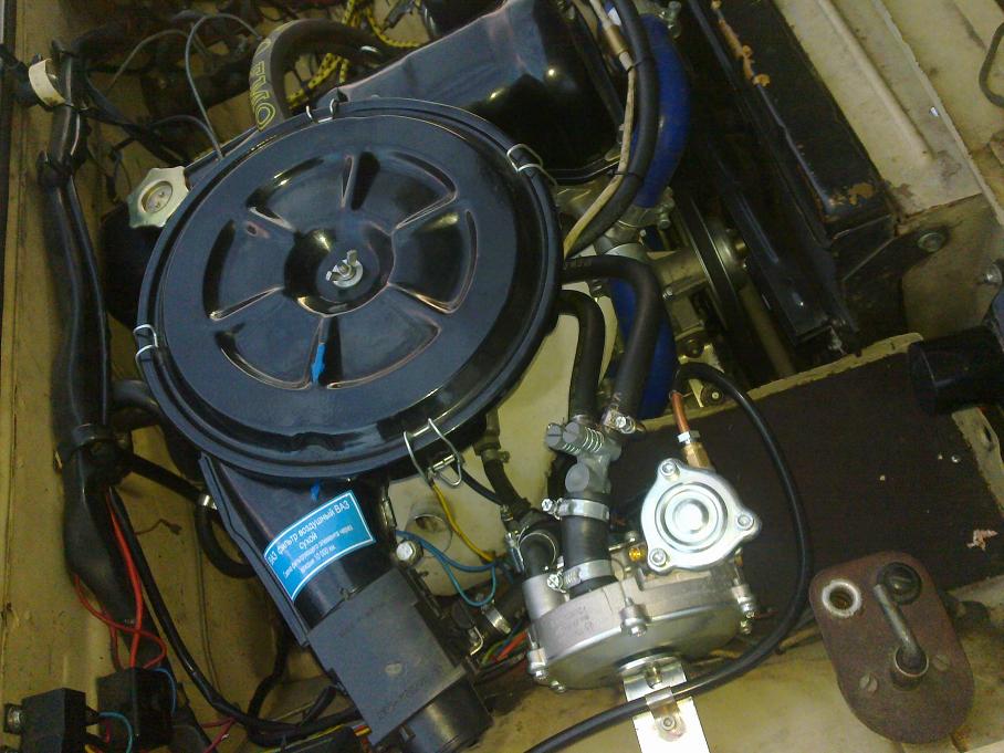

Ještě dotaz - vyhřívání reduktoru mám napojeno na hadici ze sání. Může to být důvod, proč trvá ty 3-4km než drží volnoběh i na plyn? Že se pomalu ohřívá reduktor? :-)

Ten prurez je tam mensi. Co jsem videl tak se vyhrivani reduktoru dava paralelne k topeni. Kde mas reduktor? Ja ho mel, az pred rozdelovacem a ty dlouhe hadice byly dost znat. Prohrato bylo kolikrat i mnohem pozdeji jak u tebe a co chvila bylo potreba hrat si se sroubem na reduktoru. Jinak spotrebu mas trosku vyssi, ale na zimu to jeste jde. Se mnou vydrbalo plastove rozvidleni pred brylemi co melo pro kazdou komoru zvlast sroub. Jak se to mackalo tak to doslo to stavu, ze jsem jel dalnicu za 16. Pak jsem nahodil rozvidleni kovove od BRC s jednim sroubem a najednou to jezdilo mezi 9 a 10 i kdyz jsem to honil po dalnici. Jo to byly casy kdyz se vzalo plynu za 500 a jezdilo na to mesic :-) .

Většina montážníků LPG si zapojení výhřevu reduktoru zjedoduší právě zapojením do smyčky výhřevu sání. Nicméně je to špatně. Nejen že se pomaleji ohřívá, než smyčka topení, ale má rovněž mnohem menší průtok. Dělá to problémy. Doporučuju zapojit paralelně k topení.

Bomba je 50l a vyčnívá jen kousek přes zadní schod....
Jinak reduktor mám větší než obvykle, protože je typ do 100 koní a já mám typ do 140 koní...
