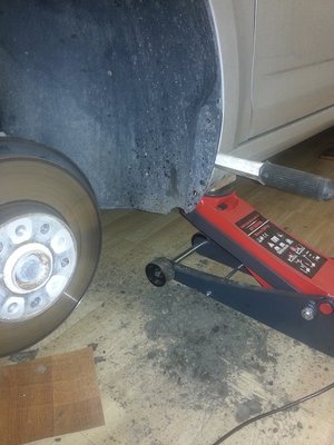

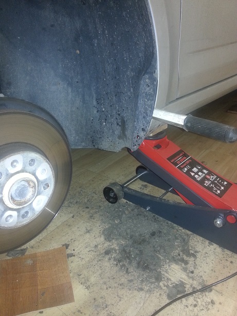

Příspěvky: 4379
Re: Zapadaný bordel v předním blatníku
Georgius píše:při přezouvání na zimu jsem byl taktně upozorněn, že mám zapadané listí v levém předním blatníku a že se to stává i postřeleným slepicím, a že je potřeba to vybagrovat aby to nehnilo. Takže se p.t. osazenstva táži - jak vymetáte bordel ze zadní kapsy předního blatníku ? Sundaváte ? I se zástěrkou ? Jiná technologie ?
P.S.: je zajímavé, že loni jsem si tam žádného bordelu nevšimnul, ale letos jsem pár dní parkoval pod akátem a z té svině padají takové drobné listy ...
Stává se to i modrobílým vrtulím: viz https://forum.ladaklub.com/viewtopic.ph ... 74#p499274 (asi to nikdo nečistil od roku výroby 1998)
U slepice jsem to vyfoukal kompresorem po demontáži několika torxů, celej podběh jsem dolu nedával. A přidal jsem zástěrky.
Neparkuj tam, kde na auto padá jakýkoli xindl. :!:

Příspěvky: 4379
Jestli tě neuklidnil obrázek, kolik toho bylo v BMW a jak se to dá vyčistit v Octavii, tak aspoň spočítej dírky po torxech. Jsou vidět na obrázku dvě a třetí je zespoda :!:
No a že se v Praze nedá parkovat mimo dosah akátů a dalšího ksindl? Tak pak to vážně neřeš, nebo si pořiď lepší garáž, protože copak benzín, ale spojku odděláš.
