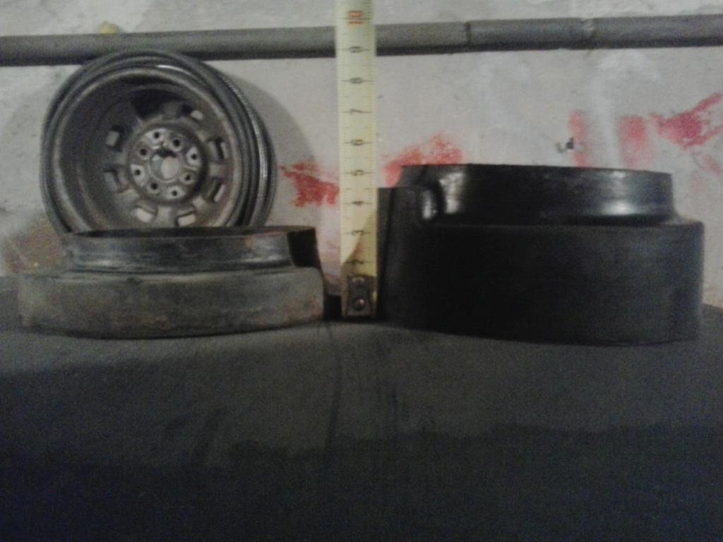

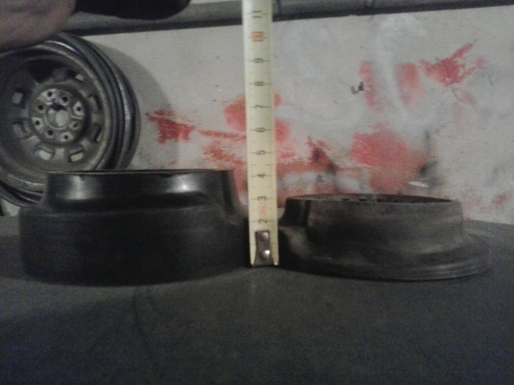

Po rokoch konecne namiesto teorie prakticke poznatky: zadok sa na 210x (sedany) da zvysit bez problemov vymenou standardnej hornej gumenej podlozky nad pruzinu za zvysenu (cca. +3 cm merane na prahu), aj konicky/valcovy tvar "veze" pruziny to umoznuje, hoci to vyzaduje trochu viac usilia/prace ako na Nive. Problem je predna naprava - uz original su seriove pruziny napruzene tak, ze sa nedaju bez stahovakov osadit do vybrania/voditka pruziny spodneho ramena, aby sa dali nasledne vyheverovat, pricom stahovaky pruzin v tom stiesnenom priestore vsade velmi zavadzaju a mne vobec nepomohli. Navyse tvar horneho ulozenia pruziny je velmi plytky, uz standardna gumova podlozka pruziny vytrca nad tenky vylisok misky, vyssia podlozka je teda vyslovene drzana iba za jej dno (spodnu polovicu) a jedine vedenie je zabezpecene jej predpatim, pripadne "vedenim" tlmica pruzenia (takze nemoze vyskocit nejako vyrazne mimo svoju povodnu os). Ja som mal obrovsky problem po vybrati pruziny tam vratit aspon povodnu podlozku (aj to som tam doslova namlatil za cenu miernej deformacie misky pruziny spodneho ramena), zvysenu podlozku som tam vobec nedostal. Faktorom je aj "srackovy" material lisovanych spodnych ramien (miska pruziny asi nabodovana do spodneho ramena) namiesto kovanych na Nive (resp. solidnych tvarovanych plechov misky pruziny naskrutkovanych na kovane rameno). Takze za mna zvysenie svetlej vysky sedanu, ak aj nie nemozne (urcite sa to nejako da), tak domacimi prostriedkami nerealizovatelne. Na rozdiel od Nivy, kde som to zvladol vsetko svojpomocne, aj ked nie uplne na prvykrat:
https://forum.ladaklub.com/viewtopic.ph ... 85#p516568
Predna original vs. zvysena podlozka
Zadna original vs. zvysena podlozka
