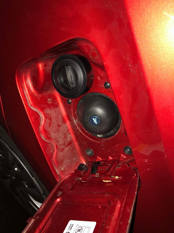

Ak nieje odfláknutá montáž a nekvalitný systém tak hor sa do toho... Investícia sa vráti za cca 20 000 km. U mňa rok...
Okrem toho plniace hrdlo sa krásne zmestí vedľa vedľa benzínového :)
Příspěvky: 7444
Re: LPG a Lada vesta
grafi2 píše:...... plniace hrdlo sa krásne zmestí vedľa vedľa benzínového :)
To je parádní, že to nenarušuje auto zvenčí a je to čisté :wink:
