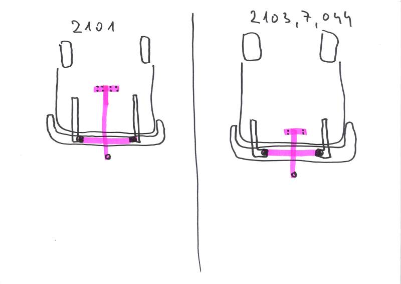

Věděl by někdo, kde sehnat tažné na VAZ 2103 . Měl by někdo třeba na prodej. Rád bych i foto, jak je tam upevněné vlastně..díky moc.

Záleží od typu TZ.
Na 011 jsem měl kotevní bod v kufru skoro u nápravy a další dva body dělaly díry na protažení tažného lana na nárazníku.
V případě 03 a 07 (vlastně i 044) byly oka na nárazníku a bod v kufru byl taktéž na krají kufru, ale z druhé strany, na konci auta.
Ale nejlépe vysvětlí obrázek … už dlouho jsem nic nemaloval
. L.

Ludku díky i za nákres
