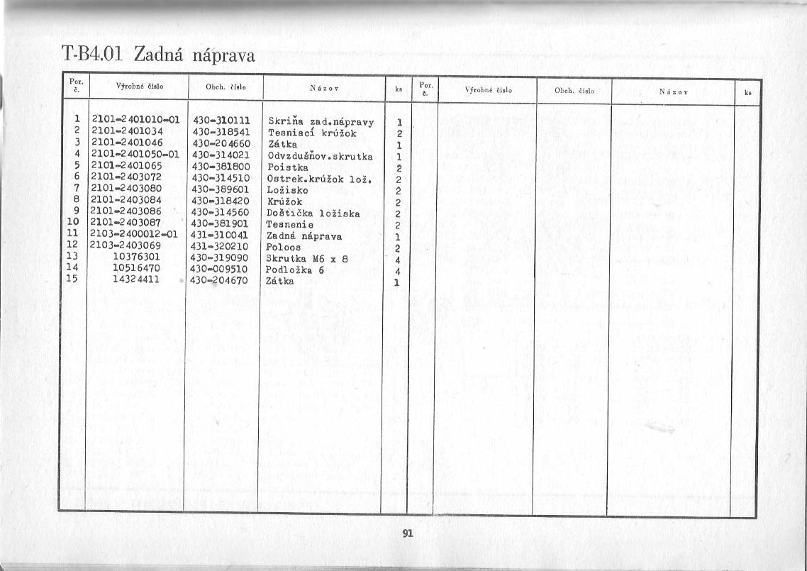

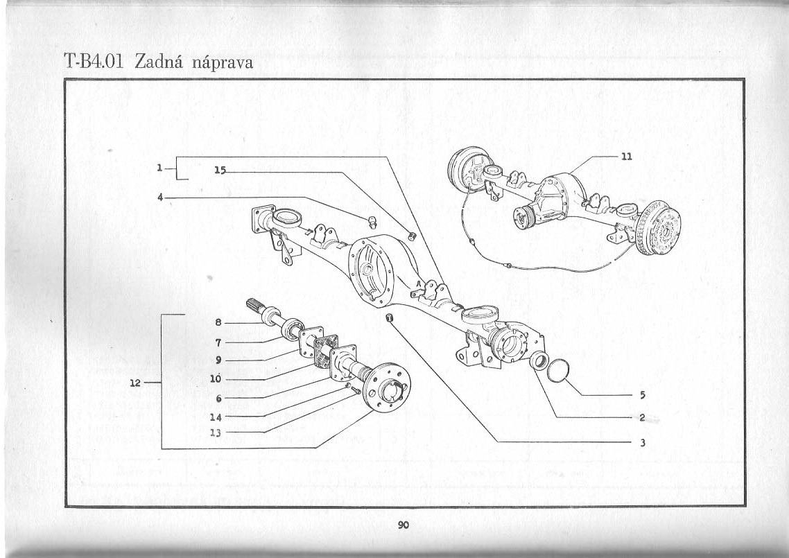

V na těch listech katalogu ty 4 šrouby s maticema vubec nejsou
M6 to určitě není :? :?
Ano šrouby jsou pevnostní jemný závit hlava na jedné straně zbroušená

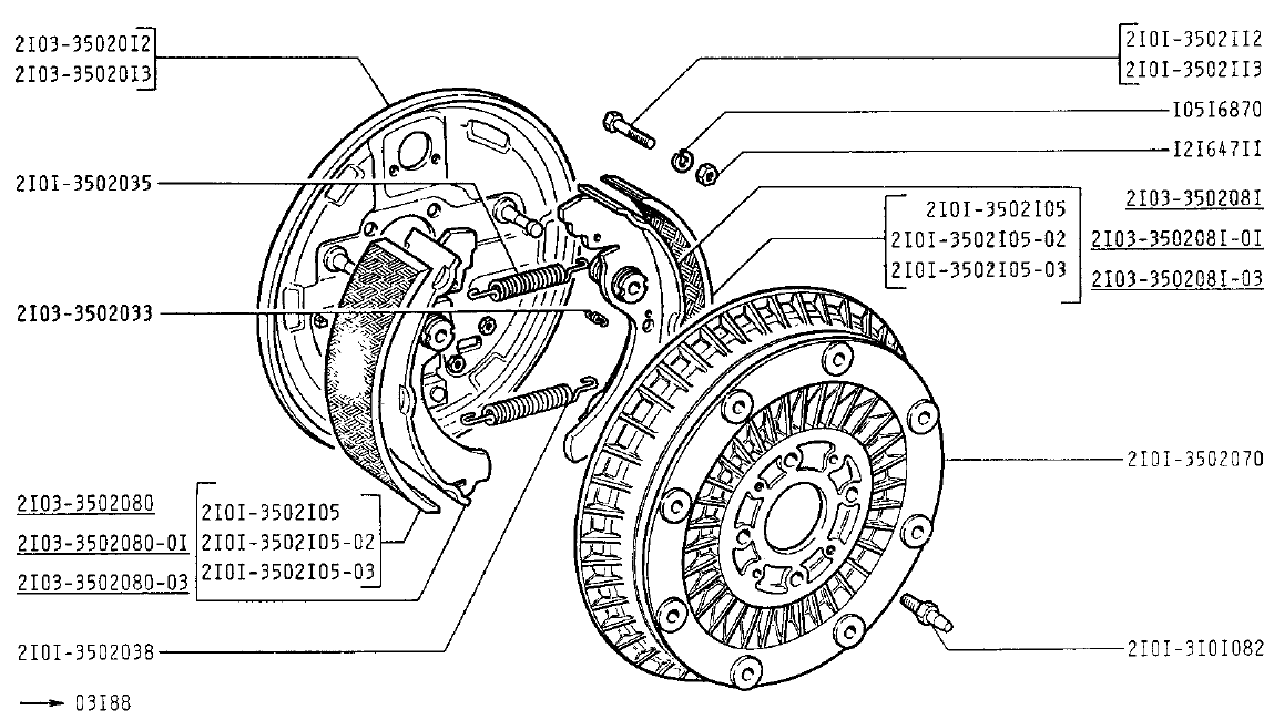

Jestli myslíš šrouby štítu brzd, tak prosím:
Lada 1500s (1978)
Mikeš
Příspěvky: 164
Registrován: sob zář 28, 2013 17:29
Bydliště: Mimoň
Re: šrouby držící poloosu zadní nápravy
Příspěvek od Mikeš »
Odkazy a foto zde:
https://ladapower.com/catalog/lada-2101 ... 712-detail
Jsou to šrouby M10x1,25.
