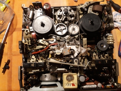

Koupil jsem dětem kotoučák B4 a máme dva problémy:
-hraje pouze potichu
-cívka na fotce vpravo nahoře nefunguje a tudíž aby to hrálo musí se držet.Fungovala, ale přestala.
Máte někdo nápad čím by to mohlo být?Případně neznáte někoho kdo by poradil?
Díky M.:S

Na FB jsi najdi Tesla kotoučové magnetofony, gramofon-vinyl. Maník se vyzná, mám od něj zrepasovanou B 73 ( i když to je oproti B4 úplně jiná liga)

Že nefunguje ta cívka může způsobit špatný kontakt na pomocné cívce, která je v pravém "dolním" (dle fotky) rohu - ta je ovládána kontakty z Play/Rec a teprv ona dává povel té silné "pracovní" o které píšeš. Zkusit jí špejlí a jinak Kontaktol na ní i ovládací rampy pod knoflíky. Věřím, že je to jen takováto v podstatě mechanická závada (ač elektrická). To znám :)
Že hraje jen potichu mimo kontroly potenciometru hlasitosti + dvou pod otočnými knoflíky vprostřed (je to provázané) moc neporadím, byl by to koncový tranzistorový díl.
Ještě skus zmáčkonout obě stopy a hlas dát naplno v hlavním knoflíku a přidat naplno i oba prostřední.

Díky za tip.Stopy jsem zkoušel a nic.Kotoučák stál kilo a tak mě asi tak nenasere když nepude.Kontakt zkusim.M.S:
