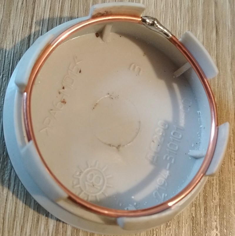

Niektori tu popisovali problem so stratou original stredovych krytiek kolies. Kedze letna sada odpociva, pokusil som sa predist ich strate takouto upravou. Medeny zospajkovany drot zastrceny dost natesno, nahriaty teplom, aby strosku zapadol do plastu. Uvidime po lete, ci zostanu na kolesach.

Nápad je to dobrý, to nahřátí aby se to "zakouslo" do plastu také. Ale asi bych to neletoval, naopak nechal tam mezeru a napnul tak aby to působilo jako pružina.
