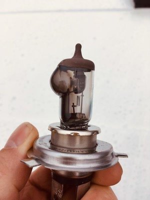

Tak máme tu kamarádovu 2104, nějak záhadně mu odchází H4, nevěřil jsem ale foto mě velmi překvapilo.
Kdopak ví, co se děje v jeho elektrosoustavě?

Hodnoty dobíjení? Značka žárovek?

To budou asi nejake Hella vyrobene kdovikde, ale hodnota napeti v palubni siti hodne napovi. Wattaz je predpisova?

Tohle jsem ještě neviděl :shock:
To mu dělají všechny žárovky od různých výrobců a je to 60/55 W :?:
Nebo jinak: to jsou žárovky v předepsané watáži, od jednoho výrobce, kterého?
A tenhle "nádor" mu to dělá jak v levé tak v pravé parabole?

Mně to udělala halogenka jednou v Dia-projektoru a bylo to nerovnoměrným nastavením v přístrojí.

jsou to žárovky Hella 60/55W Made in India :D
Děje se mu to zřejmě častěji v pravém reflektoru.
Co se týká napětí v síti - prosím o nasměrování - jsem schopen měřit tak že vezmu voltmetr, nastartuju auto a co teď? :D

:idea: no tak se zdá, že vsjo jásno :idea: Pro začátek bych vyzkoušel jiného výrobce v jiné zemi s vyšší úrovní zpracování :D .
Já teda H4 kupoval (blahé paměti) Tesla Holešovice. Teď zase musím jednu koupit, protože mi před 2 měsíci shořela, takže to bude nějaká Osram nebo Philips :scratch: L.

premek.fadrny píše: ...jsem schopen měřit tak že vezmu voltmetr, nastartuju auto a co teď? :D
Ideální je analogový voltmetr. Napětí v autě nemusí být vždy zcela stejnosměrné a analog může odhalit jeho pulsaci.
Nejdřív si zkontroluj kontakty na baterce, to se dost podceňuje. Baterka působí v systému jako obří kondenzátor a bez ní to napětí může dost plavat. Proto se také nemá odpojovat za chodu motoru.
Pak už můžeš měřit prakticky kdekoliv proti kostře. Třeba na přívodu k baterce. Ideální by to bylo přímo na světle, ale tam se asi nedostaneš.
Měřit je vhodné ve více režimech, na různé otáčky a se světly nebo bez nich.
Je-li ta Hella opravdu origo a nejedná-li se o nějakou načerno prodávanou vyřazenou sérii, tak je podle mě jedno, kde se vyrábí.

Kde se co vyrábí určitě jedno není. Každá linka má jinou zmetkovitost a když selže i dozor kvality (nebo je prostě nastaven na horší parametry s tím, že se výrobky do EU nemají dostat), je problém na světe. Svého času tím byly pověstné zapalovací svíčky NGK. Ty vyrobené v Japonsku byly perfektní, ty Francouzské nevydržely, či rovnou nefungovaly.
Koukaje znovu na tu žárovku, vyvstala mi myšlenka, že by se mohlo jednat o lokální přehřátí. Kdysi mi podobnou bouli na žárovce ukazoval strýc, když mu u baráku praskl blesk do stožáru el. vedení. Otázkou je, proč se žárovka přehřeje. Buď je žárovka v parabole umístěna mimo střed, blízko stěny. Nebo je v žárovce umístěné vlákno blízko skla. Dále pak nedodržená watáž, žárovka vyrobí více tepla. Anebo také vysokonapěťové špičky v el.soustavě, ale to je už asi sci-fi. Anebo se prostě přehřívá z důvodu vyššího dobíjecího napětí el.soustavy.

Jen tak mimochodem ty indicke Helly mam v syslatech taky neb jsem neodolal nakupce 34 Kc. Do provozu jeste nesly :-) .
Hlavni bude informace z mereni napeti, to je to co nas zajima nejvice.
