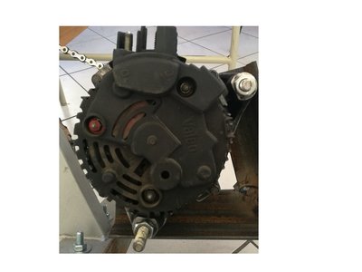

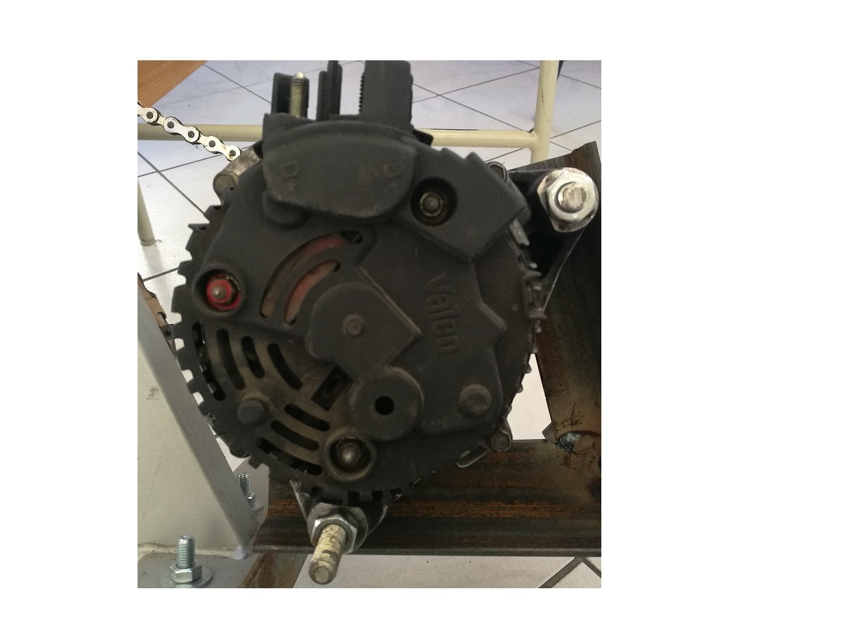

AHOJTE, potrebovala by som pomôcť s jednou vecičkou

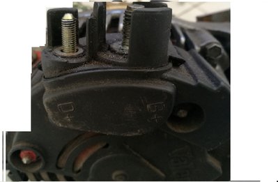

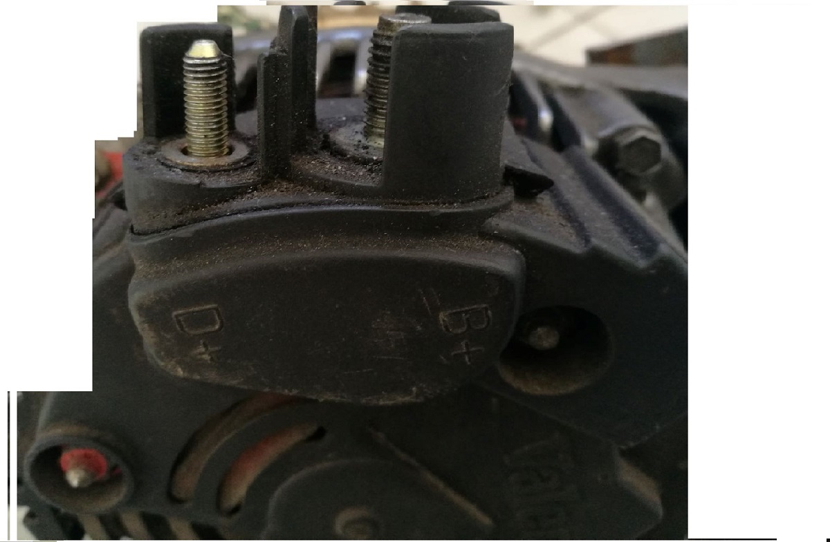

potrebovala by som zapojiť alternátor s akumulátorom(autobaterkou) ale neviem čo s čím mám prepojiť aby mi to fungovalo vidím vo vrchnej časti B+ a D+ S tým že to B+ som zapojila na kladný pól autobaterky. ale čo treba zapojiť na ten záporný pól neviete ( ja by som tam zapojila B- ale neviem kde presne sa nachádza na alternátore.
Ak by sa niekto v tom vyznal a pomohol mi vrelo ďakujem už vopred.

Mínus baterky dáš na obal, třeba na ten spodní šroub co drží altík v tom rámu. Na B+ dáš plus baterky a to D+ bude asi na kontrolku dobíjení která zařídí i buzení. To se tedy jen domnívám neb je to na mě moc moderní, ale za tím mínusem si stojím
Tento obrázek ti jistě pomůže: http://www.farrout.org/ghiafaq/super75b.gif . Tento je ještě lepší: https://rbpaonline.com/wp-content/uploa ... repair.jpg .

Ano, souhlasím s K-L.
K těm obrázkům, krom toho, že na mě jsou moc tmavý
, by se hodil ještě nějaký stručný popis celého zařízení a jeho funkce, protože jako součást motoru se mi to nejeví
. L.
