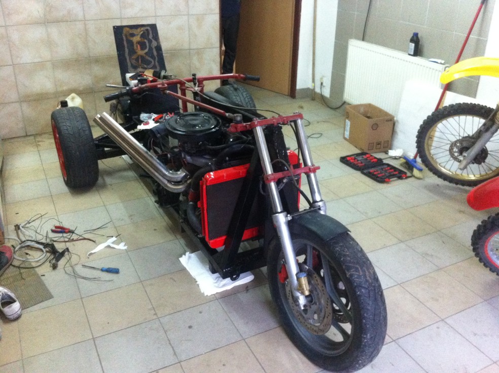

Něco menšího pro zdejší osvěžení , i v dnešní spotřební době vzniklo toto , soused zakoupil tento šelmostroj ještě spolu s dalšími dvěma tříkolkami (alá Wartburg,alá Trabant) , já se účastním zprovozňování motorů a elektriky.
Je to 2103 nastrojená do megarámu s předními vidlicemi Honda 1200 a zadní nápravou Fiat 125p.
Původní majitel to před třema roky nějak odstavil na dešti , je na tom práce víc než dost , motor přežil , ale karbec zoxidovaný ,rozdělovač taky , pumpa tekla, hadice v čudu , silentbloky....
No v kostce , už to startuje a jezdí , ten zvuk je brutální , ostatní sousedi mě chválí za pomoc :mrgreen:
Ještě poreferuju , ale dle původního majitele bylo na tachometru 180km/h , dosaženo prý na letišti při tunningsrazu.
Ještě že člověk bydlí na konci zapadákova , aspoň je tady trochu srandy :D

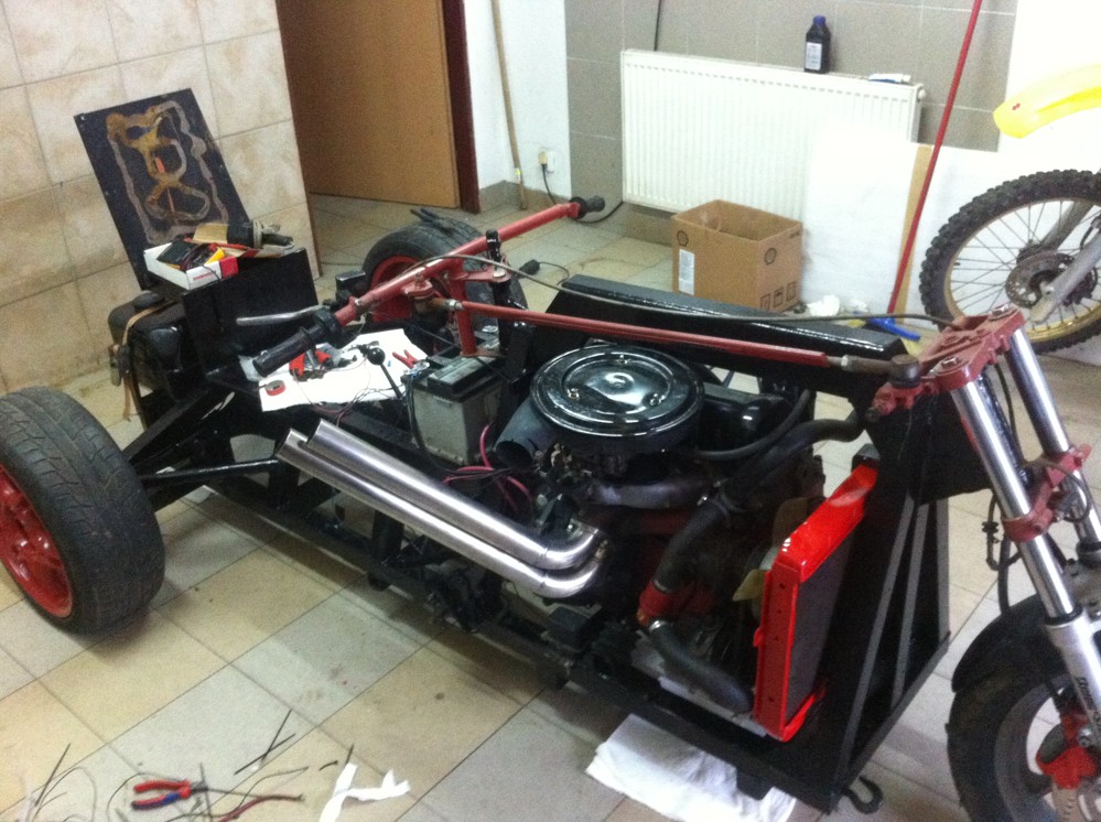

Tak zase něco málo z oživování,
naroubovat rychlopal z motorky na Webra byla celkem pohoda,jen to dávkování výkonu ještě není optimální,chtělo by to namontovat kladku pro lanko na první komoru(vzor samara,fávo)
Kluci se ještě trochu potýkají s neúčinnými brzdami,přece jen to na trojku hrabe i na suchém asfaltu... :shock:
Dále nás pozlobila spojka,špatné vypínání a řazení,při montáži do rámu asi došlo k poškození toho kovoazbestového kroužku co vypíná talířovou pružinu,takže opět rozborka-sborka a výměna přítlačáku....
Jinak bude probíhat úprava těch řidítek a převodu na přední vidlici,to ovládání je fakt děs běs,jak při jízdě tak při manévrování(malý rejd).
pro Luďka:je na tom nezkrácená náprava z poláka,úchyty na list.pera jsou zavařeny do rámu natvrdo.
pro ostatní: je to freestyle stroj -jízda na vlastní nebezpečí,já na tom nejezdím,mám hypotéku a dvě malý děti :rolleyes: , ale uznávám že na tomhle člověk umře jako chlap :twisted:
