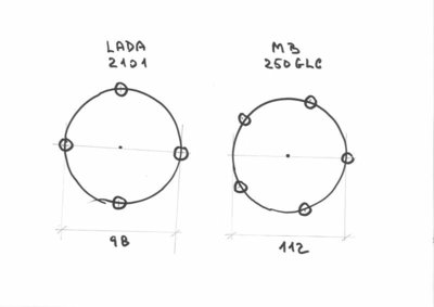

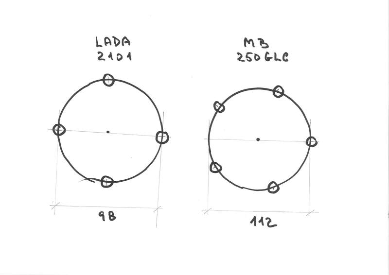

Tento týden jsme v práci s kolegou řešili zimní obutí na MB 250 GLC.
Velký TP v případě Lady řekne tak maximálně 5,5Jx13, v případě MB 8x19 … což je pro objednání disků zoufale málo, je potřeba ještě rozteč a velikost středové díry :idea: . V případě mercedesu mě internet neuspokojil, v chytré knížce k autu jsem se to nedočetl, e-mailová otázka prodejci mi přinesla odpověď s letákem "akční nabídky", kde tyto rozměry nebyly. V přímém telefonickém dotazu jsem se dozvěděl, že tyto rozměry nezná ani on :shock: … pokud tedy nekecá a prej když si to u nich objednám (za 15 litrů disk+pneu) tak že mi to na toho medvěda sedne přesně. Jinak si prej můžu vzít šupleru a sundat kolo :evil: . Mmch. ten medvěd nemá ani rezervu ani hever ani klíč na kola.
Což mě tedy přinutilo vzít šupleru a vyrazit na dvůr. No a když jsem si tak měřil ten MB disk, zdálo se mi něco divně. I přešel jsem ke své Grantě a taky jsem měřil. No a výsledky mě přinutily k opravě mého (výše uvedeného) výroku o bodech začátku a konce, obzvláště začátku měření.
Takže rozteč je dána vzdáleností středů dvou protilehlých šroubů (v případě Lady), v případě MB je to vzdálenost na kružnici, viz přiložený obrázek.
