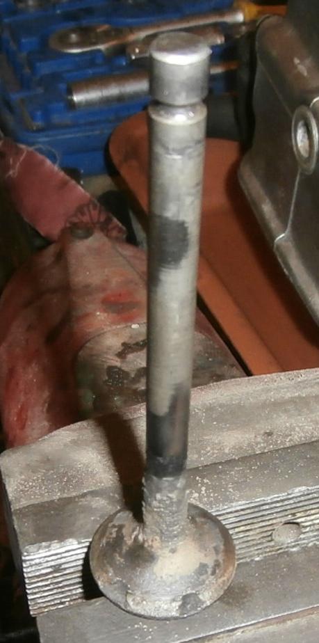

Spomenul som si, ze som sem zabudol napisat zaver celej temy. Takze finalna diagnoza: podpaleny ventil.

Ano, Marek, s Tebou som vtedy konzultoval, tak som Ti o tom pisal, ale sem do temy som to uz pridat zabudol. Cize motor zije dalej, kompresia po vymene ventilu uz je vsade rovnaka (cca. 10,5-11 bar, cize menej ako na dobrych valcoch pred opravou - zeby hrubsie tesnenie pod hlavou alebo odstraneny karbon z kompresneho priestoru a plochy piestov?), tesnenie sice mierne slzi po obvode (chladiaca kvapalina), ale funguje to. Este stale nemam definitivne nastavene zapalovanie, po montazi elektronickeho (bezkontaktneho) zapalovania to ide dokonca horsie ako predtym s nastavenym kontaktnym, ale to uz je ina tema. Vsetkym dakujem za rady!

Ventily a sedla som vzajomne zabrusil vsetky do homogenneho kovoveho lesku. Naslednym testom tesnosti (petrolej) nepresiakla ani kvapka cez provizorne zaistene ventily (tusim som tam dal iba jednu pruzinu, uz si nepamatam). Zaujimave ale bolo, ze ked som ventily osadil tak ako maju byt (obe pruziny) a znova spravil test tesnosti, niektore uz mierne slzili. Preto som celu proceduru opakoval (prebrusenie, atd.), ale ani na druhykrat to nebolo lepsie. Potom som ventily parkrat postlacal a uz tesnili, tak asi iba boli zle usadene (?). Hlavu som nedaval zrovnat, nevedel som kde a potreboval som to rychlo dokoncit.

No dobre, frezou opravit tvar sedla by sa dalo, ale mohlo by sa aj stat, ze by zo sedla bolo treba zobrat tolko materialu, ze z celeho kaleneho sedla by nic neostalo. To by potom bolo treba nalisovat (alebo co sa s tym robi) uplne nove sedla. Navyse to neriesi primarny problem, teda vybehane voditka ventilov. Tie idealne tiez vylisovat (vyvrtat?) a dat nove. Obe operacie presahuju moje moznosti. To uz je mozno jednoduchsie zohnat celu novu hlavu.
Co nic nemeni na tom, ze zrejme budes mat pravdu. Aj ten uplne novy ventil, ktory som tam daval miesto toho povodneho poskodeneho mal vo voditku citelne vacsiu volu a mal na ploche taniera ventilu (smerom do kompresneho priestoru) take vybranie, ktore tie povodne ventily nemali. Bohuzial, ten novy ventil bol nejaka sucasna druhovyroba, nic ine som zohnat nevedel (a v zasobe mam iba sacie ventily z povodnej vyroby). Casom mozno zozeniem aj povodny vyfukovy ventil, ale zase to cele otvarat kvoli jednemu ventilu sa mi zrovna moc nechce.
