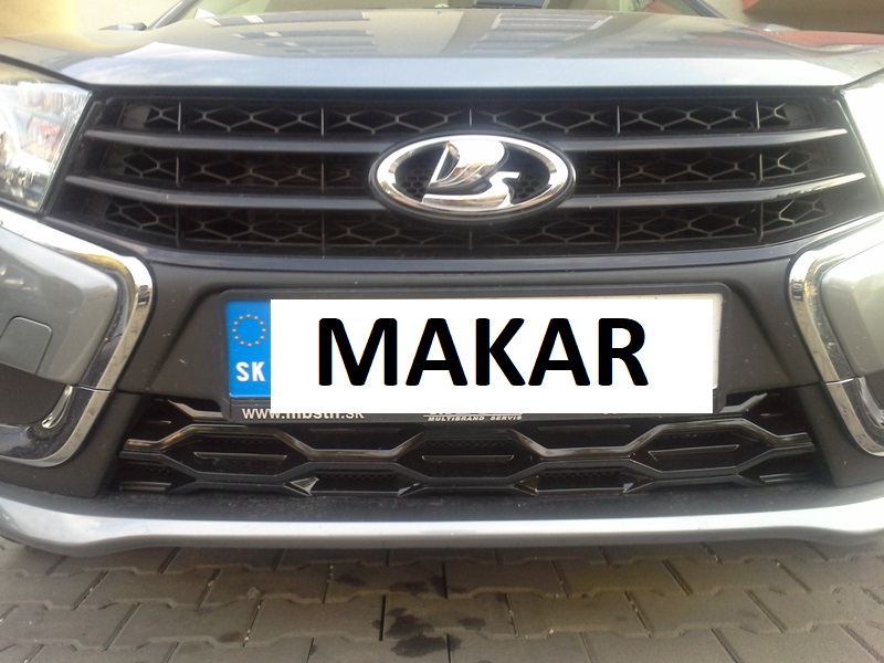

Na spodnú časť prednej masky som si kúpil mriežku NEXT s hustým oceľovým sitkom a na vrchnú časť prednej masky redšie oceľové sitko. Možno si poviete, že to je zbytočné, ale ja jednoducho
nechcem, aby si na mojom teplom motore myši večer cvičili kamasútru a ráno tam mali homosexuálne veveričky gay-párty :evil: Raz mi hovoril kamarát, čo robí v značkovom servise, že sa
jeden pán sťažoval na elektroniku. A bol veľmi prekvapený, keď mu ukázali káblový zväzok z auta, vyzeral ako požuté seno čo krava vypľula z papule...

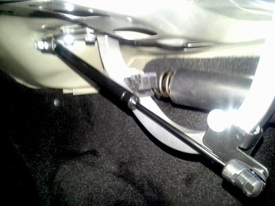

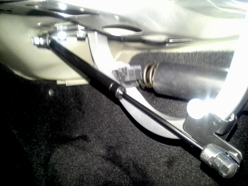

Dobrou vecou sú aj hydropneumatické tlmiče na kufor, jednoducho otvárajú kufor sami :wink: Vyzerá to luxusne, hlavne keď si pred obchodom otvoríš kufor diaľkovým a je to aj praktické, veď
kufor otvoríme za život vraj 7000 krát, tak si treba trochu ušetriť námahu :idea:

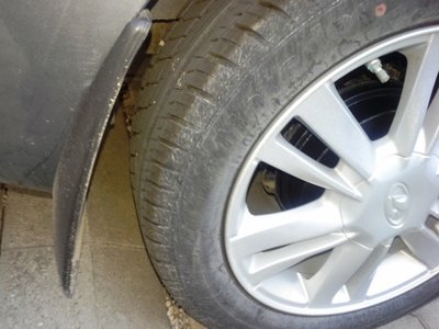

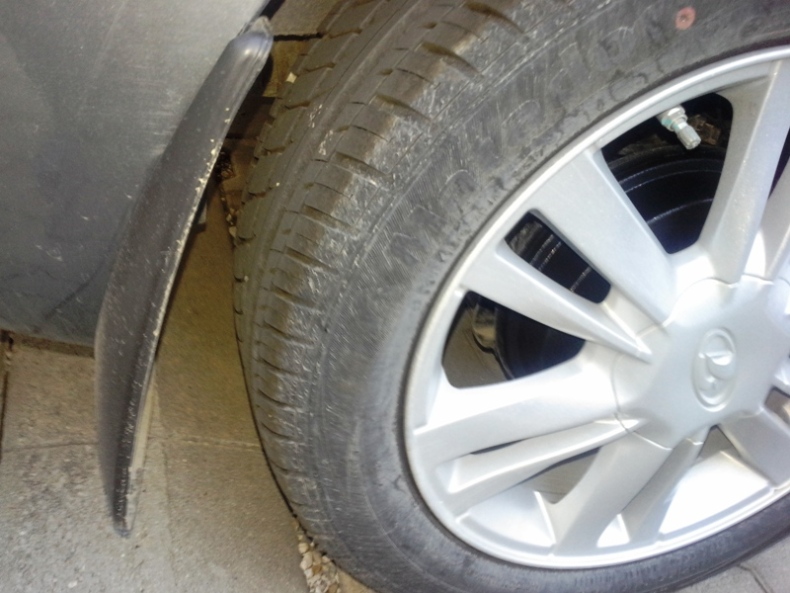

Neviem prečo automobilky prestali montovať zadné zásterky, ja som si ich radšej kúpil ako slušný vodič ohľaduplný k autám za mňou. Na kryt bubnových bŕzd som si kúpil plastový dekel, lebo
nieje nič škaredšie ako keď má niekto pekné Alu-disky a pod nimi hrdzavý kryt bubnových bŕzd alebo hrdzavé kotúčaky. To svedčí o tom, aký je majiteľ ľavý :?

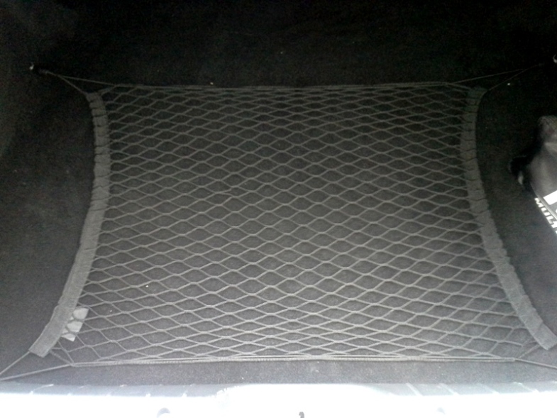

Drobným ale naozaj praktickým vylepšením je sieťka do auta. Ak radi grilujete a mate radi vychladené čapované pivko z 10L súdkov, tak určite viete ako sa zle prevážajú. Ale pod sieťkou
držia výborne. V Rusku stojí táto sieťka smiešnu sumu a úchyty už vo Veste sú, tak prečo by som to tam nedal. Pekná je aj chrómovana lišta VESTA na kufor, tú som tiež kúpil.

Myslim, ze mysky si najdou cestu i tak 8) . Informace, ze jsou veverky bukvice je pro mne novinkou :-) . S tema zasterkama palec nahoru. Plynove vzpery v kufru vypadaji fajn, ale ten dekl na bubny teda nevim. Nebude to branit chlazeni? Na Grante kdyz jezdim mesto mi teda zadni brzdy hreji vice nez jsem zvykly z krabic. Ten dekl je pridana hmota mezi bubnem a diskem nebo je jen na obvodu bubnu?

Ten plastový dekel kopíruje čisto len plechový kryt bubnových bŕzd, dosadacia plocha pre šróby zostáva odokrytá.
