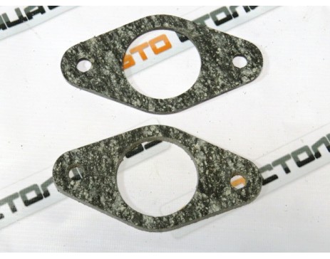

Určite ste si na videách o lade vesta všimli, že rusi upravujú aj horné uloženie zadného tlmiča, kde vkladajú medzikus asi 4mm hrubý. Na foto je o čo ide.Tiež som skúsil túto úpravu a ,, nedoporučujem ,, jeho realizáciu. Dôvod je jednoduchý. Po vložení medzikusu sa nadvihne horné uloženie a guma uloženia prestane dosadať o karosériu. Čo má za následok, že celá zadná náprava drží len na gumách a ten vrzgot čo lezie z toho dokáže prekričať aj autorádio a gumená časť uloženia je viac namáhaná a skôr dôjde k jej poškodeniu. A konštrukčne to má byť presne opačne. Guma sa musí opierať o karosériu, aby sa zamedzil pohyb tlmiča hore a dole. Nie všetky úpravy sú prínos pre auto a toto je jeden z nich. Bratia rusi tie úpravy niekedy preháňajú. :D :D Toto je jeden príklad. Bližšie sa môžem vyjadriť o tomto na nejakom zraze.

Ja som už tiež Robo tie podložky vyhodil. Pri prejazde nejakou nerovnosťou sa ozval vrzgot. Ale aj po vyhodení tých podložiek to ešte trošku vŕzga. Mohlo sa stať, že som tými podložkami poškodil tlmiče alebo nejak milimetrík pokrivil nápravu alebo závesy dverí? :( Ozýva sa to od dverí za vodičom. Pri záručnej sa na to opýtam v servise.

Nie. Ak si to mal krátku dobu,tak sa nič nestalo. Ja som to mal tak dva týždne. Viac ma ale trápia uloženia stabilizãtora. Stále vŕzgajú.

robelles píše:Viac ma ale trápia uloženia stabilizãtora. Stále vŕzgajú.
A robí ti to len na začiatku jazdy, či stále to vŕzga? Lebo mne to tiež robilo(asi tiež tie gumy) ale to tak pár km a potom to išlo ako nové :lol: Mne v TN premazali všetko čo sa dalo na nápravách a od vtedy to zatiaľ našťastie už nerobí("zatiaľ", znamená cca 14 000 km) A neskúšal si vymeniť tie gumy za tie polyuretánové čo dávajú Rusi? Ja som si ich objednal z Ruska, ale budem do toho "rýpať" radšej až keď to začne znovu blbnúť...

Nerobil som s tým nič. Možno sa raz k tomu dokopem. No radšej sa vozím a nehľadám každú chybu na aute. Sadnem a idem. :lol: :lol: a dám hlasnejšie rádio. Aj keď to nehrá bohvieako.

Skús to aspoň premazať, mne to pomohlo.

Ja mám žlté pu uloženie, objavili sa mi po prehliadke na sťažnosť vrzgania. Síce vrzganie išlo zo zadu ale vymenili preventívne aj toto.
Vrzganie zo zadu pretrváva hlavne na kruháči ...
