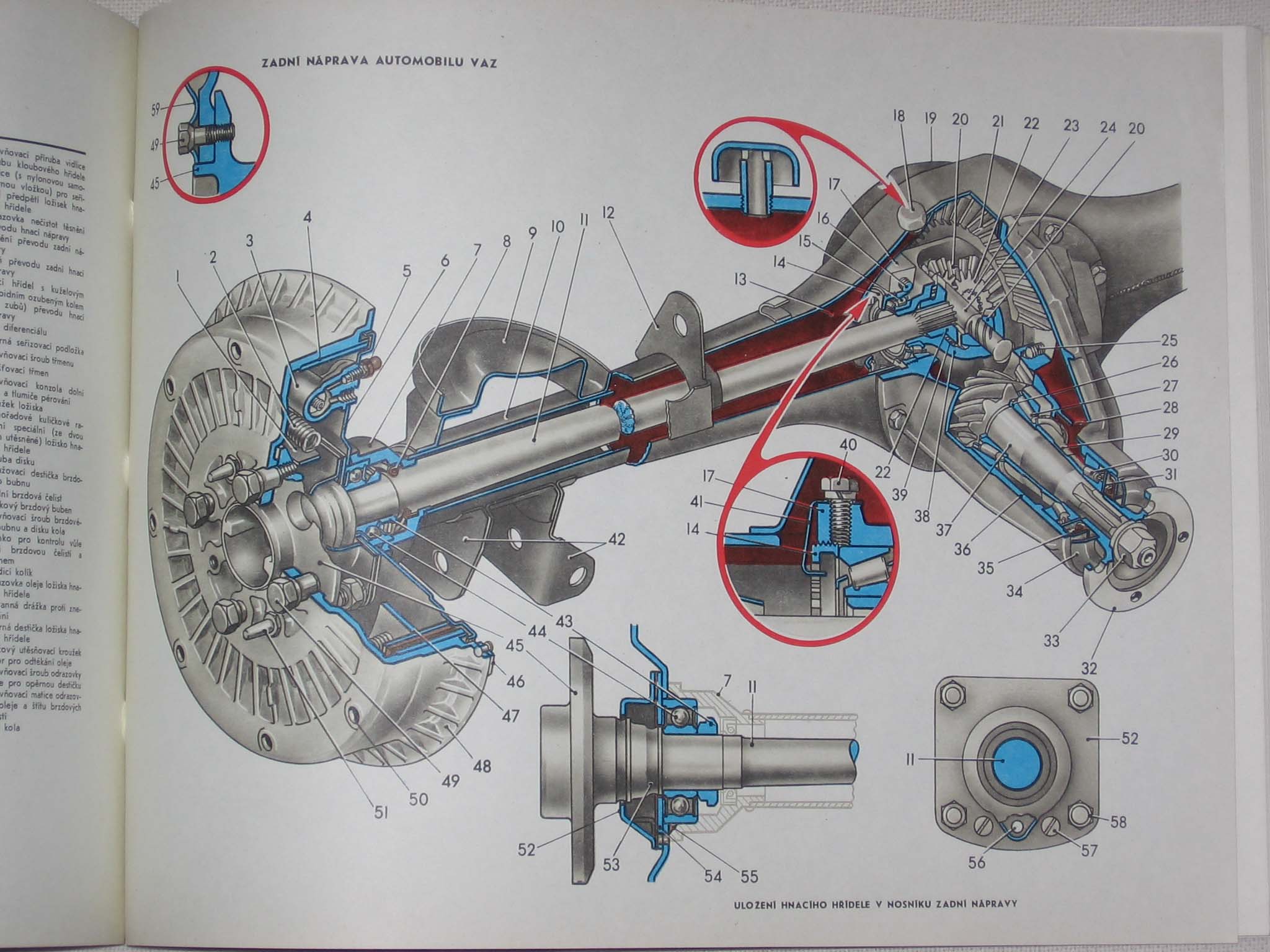

Nezkoušel jsi v klubové knihovně prolistovat Jeršov Jurčenko? Tam bys to všechno krásně viděl.
http://www.ladaklub.com/knihovna.php
