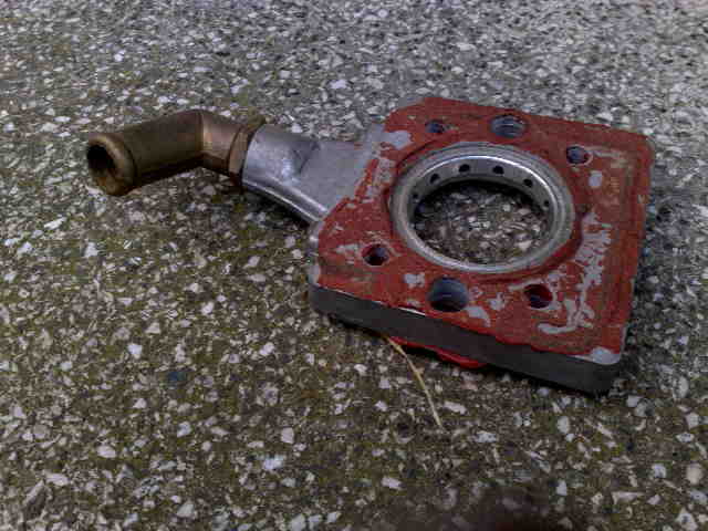

Příspěvek od Mara »
toto je z una, je to podobne. A ten vnitrek je na vyrobu asi slozity, pokud to nejde zjednodusit

Příspěvek od Mara »
Vyska toho mezikusu je zhruba 1.6cm. Ostatni rozmery si vytahnes z toho smesovace, jak jej prirozmontujes. Nechcu rozebirat, co jsem zrovna cele nejak poskladal :) Ale ten z una plyn rozvadi dovnitr tema malyma dirkama jak plynovy sporak, tak to je nejak origo. Jestli neni lepsi to sehnat u Lpg montaze nekde.

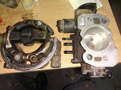

mix je shodnej s Oplem,

to tam nedam, je dost clenity....fotky k predstave

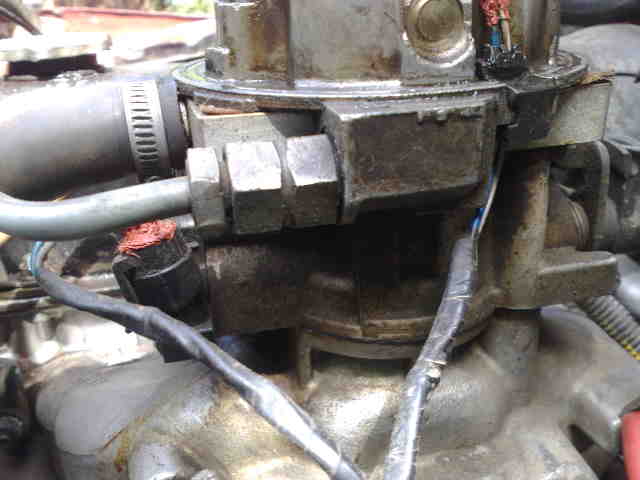

Mara
Příspěvky: 1197
Bydliště: F M
Re: lpg do nivy 1,7i
Příspěvek od Mara »

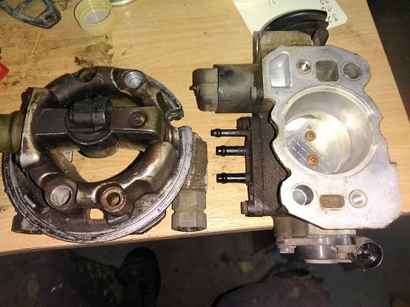

Tadyk
-Lada Niva 1.7i -ll-
anty426
Příspěvky: 9
Registrován: pon zář 16, 2013 18:56
Příspěvek od anty426 »
ou ou ou, toto meni situaciu, ja som vobec netusil ze ten mixer ide medzi injektor a skrtiacu klapku...ze sa to da od seba oddelit, absolutne som to nevedel...kurnik...cely zivot sa ucime :D ...uz len to zohnat...az mate stranku, sem s nou...ja stale hladam, ale aspon uz viem co :lol:
