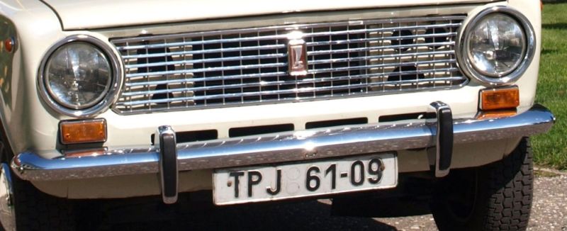

Krásný to přírůstek
Sehnat (srovnat) přední nárazník a 100% fešák
Re: Nový přírůstek 2103
Po predoslich pokusoch zrovnat hentaky naraznik, sa skruti do vrtule a uz ho nenasadis. Alebo ho doklepes ze to bude este horsie. Kedze ten plech uz ma pekonanu medzu klzu na miezke (Fe3C? Take cosi si zo skoly pamatam, ked tak ma opravte). A bola by potrebna matrica a lis ktora to da do spravneho tvaru (plech uz ale bude tensi) a zvysok orezat. Kedze prekonana medza klzu je uz nenavratna.valda1971 píše:Krásný to přírůstekSehnat (srovnat) přední nárazník a 100% fešák
Môj žigul je velký punk, ale pred fízlama zažne aj pokazený reflektor
Viktore, nemáš pravdu
Já nárazem do betonového květináče ohnul asi na 40° a srovnal jej - viz foto. Chce to velký svěrák, hadry, gumovou palici a vědět kam bouchat. A je dobré mít pomocníka který tomu tahem pomáhá. Já jej tehdy neměl a narovnal jej. Při blízkém zkoumání to znát je, také jsem si před 2 roky po letech sehnal nový

Tak potom som asi vynechal nove ucivovalda1971 píše:Viktore, nemáš pravduJá nárazem do betonového květináče ohnul asi na 40° a srovnal jej - viz foto. Chce to velký svěrák, hadry, gumovou palici a vědět kam bouchat. A je dobré mít pomocníka který tomu tahem pomáhá. Já jej tehdy neměl a narovnal jej. Při blízkém zkoumání to znát je, také jsem si před 2 roky po letech sehnal nový
Mam sa co ucit no
I ked rozhodne sa da este zohnat neaky pekny za rozumny penaz.

Ten nárazník by měl jít srovnat. Kdysi jsem opřel 2102 čelně o strom a nárazník jsem zapasoval uprostřed do čela. Vyklepal jsem ho tak, že z 0,5 m to nebylo vůbec poznat a to byl v mnohem horším stavu než ten tvůj. Chce to z vnitřní strany podložit dřevem a postupně vyklepávat gumovou paličkou.

To já kdysi s tátovým Moskvičem (408/1) rožkem nabral cihlový sloupek u vrátek. No až se PP blatník vyboulil. Vyjížděl jsem tátovi vždycky z garáže a udělal na autě první zářez v životě.
Nárazník jsme (táta) sundali, blatník se skoro sám vrátil zpět a nárazník se srovnal asi tříkilovým kladivem podložený dřevem a tak nějak to bylo.
Jenže to bylo v roce 1989, mě bylo 12 a Moskviči 15 let, levou stranu vpředu měl už stejně lehce pochroumanou od jiné nehody, nějaké šrámy táta na autě moc neřeší.
