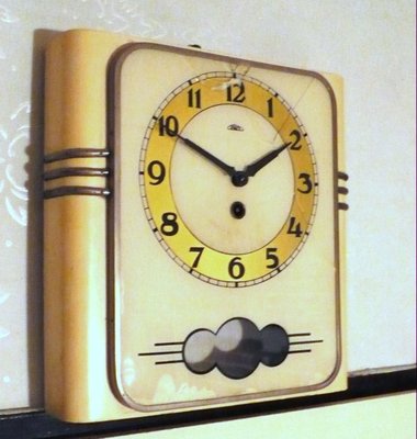

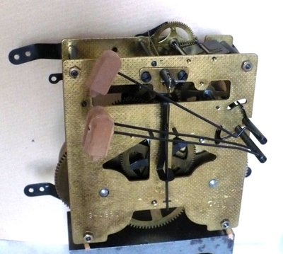

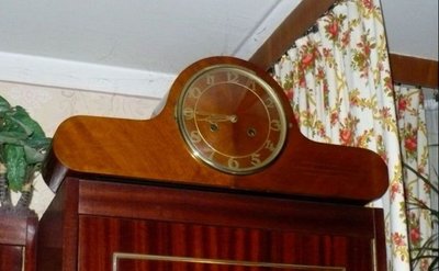

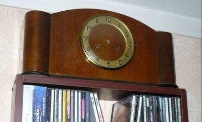

Trochu odbočím od aut :) Rozhodnul jsem se zprovoznit svatební dar rodičů - pokojové bicí hodiny - foto na skříni. Ty dnes jdou (a přesně), bijou :) Ale aby tomu tak bylo, musel jsem sehnat další kvůli dílům - foto na poličce bez ručiček. Jenže v podstatě jsem zprovoznil i je, ale chybí mi jedno péro a kyvadélko. Tak se ptám, nemáte-li někdo podobné nefunkční hodiny bez vztahu k nim, skříní bylo více variant - přikládám foto zadní části strojku viditelné po otevření zadních dvířek.
Rozměrově stejné kyvadlo (o polovinu lehčí, ale s tím bych si poradil) bývalo v kuchyňských hodinách viz foto - opět různé obdoby skříně.
Jinak ty oboje pokojové hodiny jsou z roku 1960.

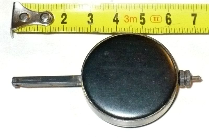

Neměl bys lepší fotku kyvadla z těch funkčních hodin? To by vůbec neměl být problém vyrobit, páč není vidět. A jak známo, u kyvadla je důležitá délka, nikoli hmotnost - fyzika tuším sedmé třídy :wink:

Díky za reakci. O výrobě v nouzi také uvažuji (ano, vzdět není) a přikládám foto samotného kyvadla. Dělka 70mm, průměr 35mm a druh závěsu je na fotce vidět také. Váha originálu je 46,5g, ty kuchyňské mají stejné rozměry ale váhu 20g a věř že i váha hraje roli, délka samozřejmě a k tomu vyváženost ! Vyzkoušeno, neboj :wink:

Tak tohle je brnkačka, to bych zvládnul v garáži 8)
Čtvercová ocel, vybrousit zářez pro závěs, dole zbrousit do kulata a vyříznout závit. Pak kus železa, vybrousit slepou drážku, dole kulatou dírku.
Vyfoť ještě z druhé strany, jestli jsem to trefil.
Fyzika je Valdo neoblomná - pouze délka je určující. V tomto případě, převedeno do praxe, vzdálenost těžiště od místa otáčení. Čili ohlídat tento parametr, protože i ta čtvercová ocel má svou hmotnost (teorie pracuje s hmotným bodem na závěsu s nulovou hmotností). Vlastní hmotnost kyvadla má pak vliv spíše na stabilitu kyvu.

To hodinářství znám. To závaží kyvadla je z druhé strany stejné, jen hladké. Fotil jsem ze strany víčka.
O fizice jako takové se hádat nebudu, ale o správné váze kyvadla ano - když jsem na druhý částečně zprovozněný (hodinová část) dal to lehké kyvadlo z kuchyňských hodin tak při plné/maximální délce za 1h udělaly myslím 20min +, když jsem ho dovyvážil jdou dobře = tedy toliko z praxe, ne teorie :wink:

No to je právě to těžiště. Při stejných rozměrech je někde jinde.
