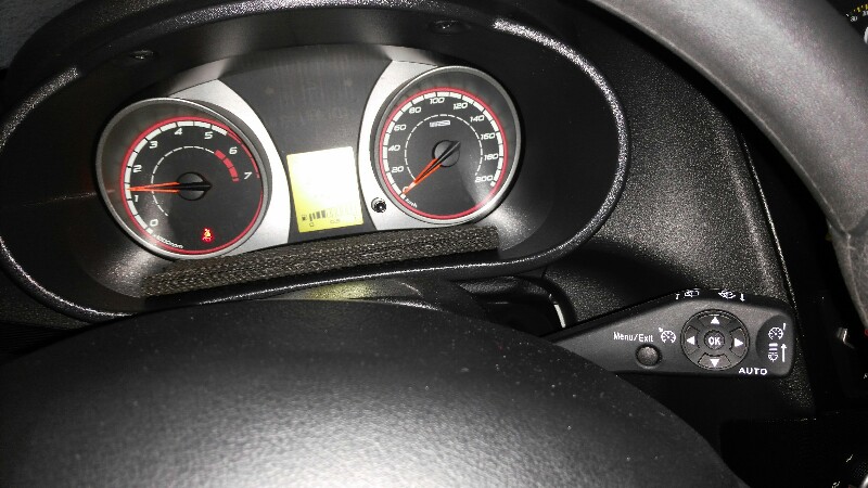

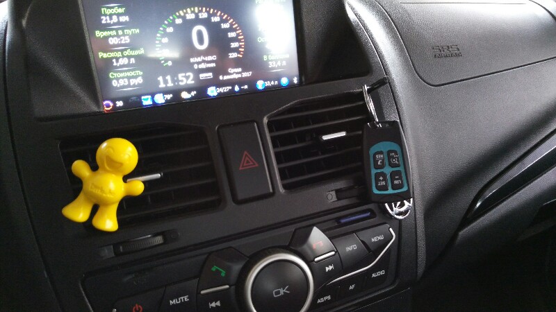

Noo,konečne je trocha času,takže nebudem ďalej napínať :) .Ako vydieť páčka pekná,ale zbytočná...funkcie stieračov boli síce zachované,ale palubný počítač ňou ovládať nejde,teda čiastočne áno a MMC ani po rôznych "prešivkach" tak isto nič :( .Samozrejme pre správnu funkciu tempomatu to chcelo vymeniť budíky(bolo v riešení :) ),vtedy by ten palubák mal ísť bez problémov.Takže tempomat na crossku sa začal postupne rysovať,len po upozornení od zippa a podrobnejšom bádaní na nete sa to zrútilo ako domček s karát...
Proste origo tempomat na naše Kalinky a Granty v kombinácii motora a RJ 21126 nespravíte a prerábať motor na 21127,vymeniť RJ,budíky,páčku som už mal...noo proces zdĺhavý a finančne náročný,ale v každom prípade možný.

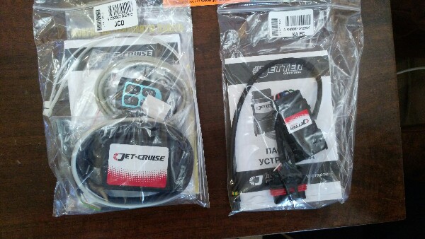

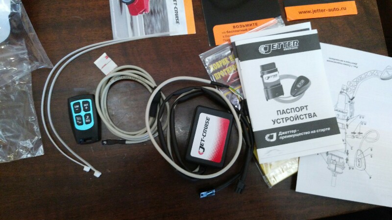

Ak to neišlo po dobrotky,tak som to skúsil po zlotky :D .Po ďalšom bádaní na nete padlo toto rozhodnutie,objednať Jet Cruise od jedného výrobcu priamo z Togliatti :D .Takže napísal som ježiškovi a deň pred mikulášom :D prišlo toto:

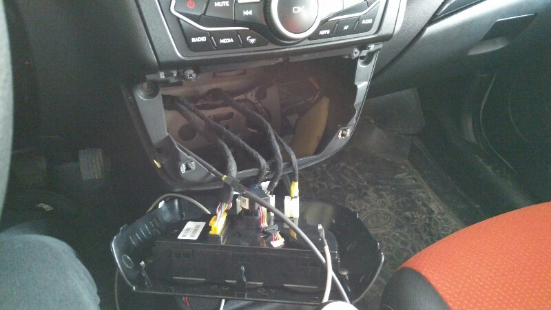

No a na mikuláša sa montovalo a potom skúšalo :)
A funguje to perfektne :D .Páni je to plnohodnotný tempomat ako napr.na Veste doplnený o jetter,akurát že sa to ovláda s tým malým ovládačom a nie na volante :) .

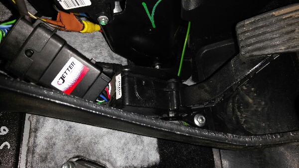

Jetter má tri úrovne: classik-dynamik-sport.Je to tiež super vec,ale podotýkam,že v sporte sa mestom jazdiť takmer nedá :D a pri predbiehaní si treba zvyknúť,lebo ja som skoro dva razy zostrelil pravou časťou predbiehané auto :D .Čo vám poviem...reakcia na plynovaný pedál takmer ako raketa :D
Cena zo všetkým 151€.Objednávku vybavoval coryshop :D ,platil zippo :D a montoval stano :D .
Odskúšané dnes po dialnici do BA.Čo vám poviem,no radosť s tým jazdiť! :D

Tempomat sa deaktivuje presne tak ako píšeš,čiže ako na aute s origo tempomatom.Kalina,Granta a myslím že aj Priora majú predprípravu na tempomat.Čiže montáž je veľmy jednoduchá,zvládneš ju za cca polhodinku aj s cigaretkou a kávičkou :D .

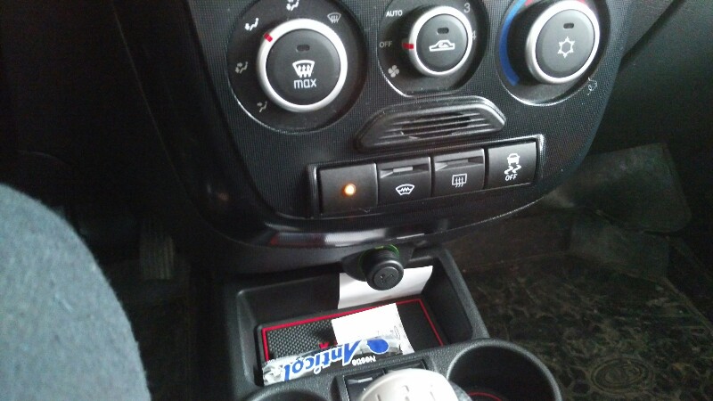

A ešte niečo na doplnenie:činnosť tempomatu a jetteru signalizuje tá malá kontrolka,ktorú som umiestnil do voľného tlačítka vedľa ohrevu čelného skla.Svieti (bliká) to na žlto a zeleno pri rôznych režimoch a na aktivovanie a deaktivovanie tempomatu zaznie zvukový signál :)

Můžeš trochu pro nás neinformované rozvést ten Jetter - co to přesně je a jak to funguje ?
Příspěvky: 11728
Re: Tempomat Kalina/Granta
Jetter je medzikus, ktory meni odozvu plynoveho pedalu. Presnejsie ani nie odozvu, len viac otvara klapku pri rovnakom chode pedalu.
