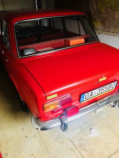

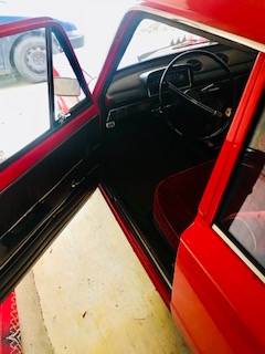

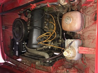

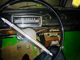

zdedil som po dedovi Vaz2101 (rok vyroby 1979, najazdenych cca 65000km), garazovane , v celkom dobrom stave . R
LADA2101
LADA2101
Dobry den ,
ozhodol som sa ze ho zrenovujem , vedeli by ste mi pomoct ako sa do toho pustit ? Pripajam fotky

Napiš odkud jsi, třeba se někdo znalý na to podívá a poradí na místě. Podle těch pár mini fotek se nedá nic určit, jen že je pěkná barva

Už to má některé prvky 011. Volant, přístrojový štít, imitace dřeva na palubní desce, jednu nádobku na brzdovou kapalinu.
Co mě tam trochu zaráží je nádobka na kapalinu do ostřikovače a navíc s motorkem. Moje "78"-čka má ještě nožní pumpu

Luďo: aj moja 01 bola rok 79 a mala elektro ostrekovač a cúvacie svetlo, nevypadalo to dorobené. Tvoja 011 má stierače na vypínač, či na páčku?

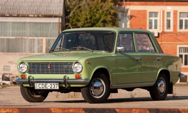

auto bolo pocas celej svojej zivotnosti garazovane , a dokladne sa onho staralo , karoseria je ok , to sme stihli skontrolovat , tam to skor by som chcel zmenit farbu a chcel by som to dat skor do originalu. . pripajam fotku aku mam predstavu .

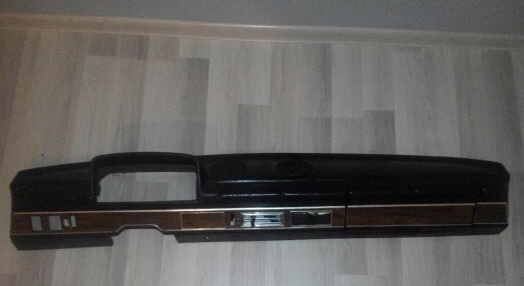

aj servisovane bolo , posledny rok a 7 mesiacov sa s nim uz nejazdilo.interier by som chcel opravit do co najpovodnejsieho stavu . , uz som nasiel palubovku jednu, cakam ci sa uvolni , a chcel by som vymenit sedacky za kozene , vnutro bude potrebovat vacsiu renovaciu , ale bola to laska na prvy pohlad.Cize rad sa do toho pustim s motorom to uvidim ked dojde servisak a pozre sa na to dokladne :)Motor je povodny , zial nepoznam celu servisnu historiu , ale snazim sa pozistit co najviac

Prečo chceš menit palubovku? Do tohoto ročníka patrí táto aj keď je pôvodom z 21011. Ako vyzerajú sedačky pod poťahmi? Ak sú potrhané len v spojoch, dá sa to pekne opraviť. Moja sestra neni vôbec vyučený čalúník a zvládla to takto: viewtopic.php?f=56&t=21723&start=60#p460872

sedadla musim skontrolovat v akom stave su , no mne sa mari ze su v nej cervene textilne potahy. Nasiel som na bazosi takuto palubovu dosku , snad bude volna , nakolko ta v aute je znacne v zlom stave . Motoricky sa tomu asi zacnem venovat az po zime , minimum uprav na zimu spravim . v prvom rade chcem pozhanat origos suciastky listy a tak

K problematice stěračů a nádobek na brzdovku...ty 01ky, které jsem měl tu čest obhlížet měli dvoj-nádobku a přepínač(tedy ne páčku) na stěrače do roku 75. Nevím, jak přesně to bylo, ale koukal jsem na jednu ´76 v origo stavu a už měla jedno-nádobku a troj-páčku, oproti tomu v ´74 bylo ještě s určitostí jedno-nádobka a stěrače na přepínač na palubce
Pobavila mě hláška majitele, že hodlá toto vozidlo renovovat, protože podle těch skromných přiložených foto vypadá lépe než naprosto drtivá většina vozidel, kterými jsem kdy disponoval
. Podle předního čela bez průdechů to bude z minimálně většiny původní kousek, tak bych do plechařiny a laku nesahal, když to chceš mít původní
Hodně udělají na první pohled ptákoviny typu chromy, ramínka stěračů, klínky skel, maska atd.
Zkus udělat nějaké lepší fotky, vypadá to jako jeden z těch hezčích kousků
