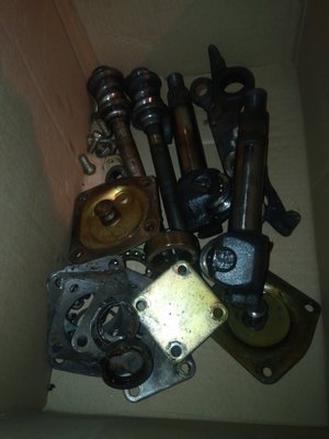

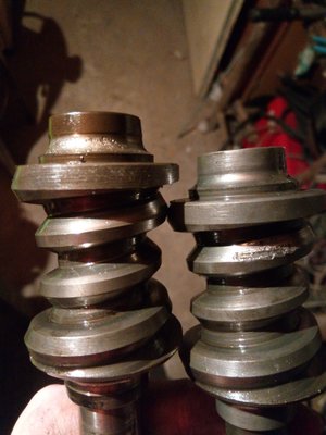

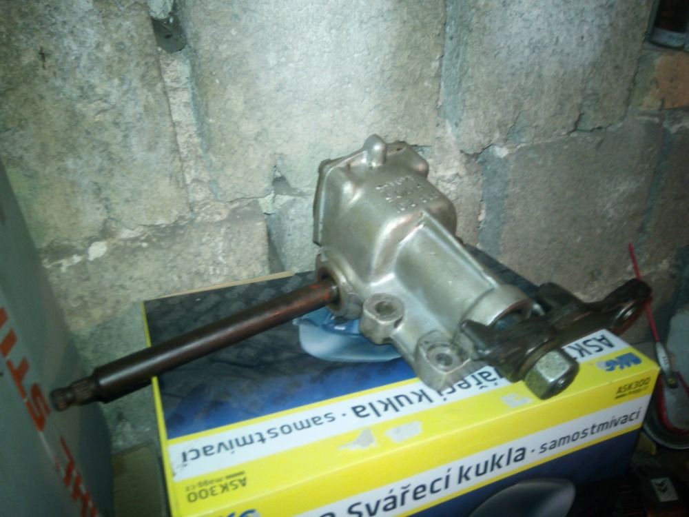

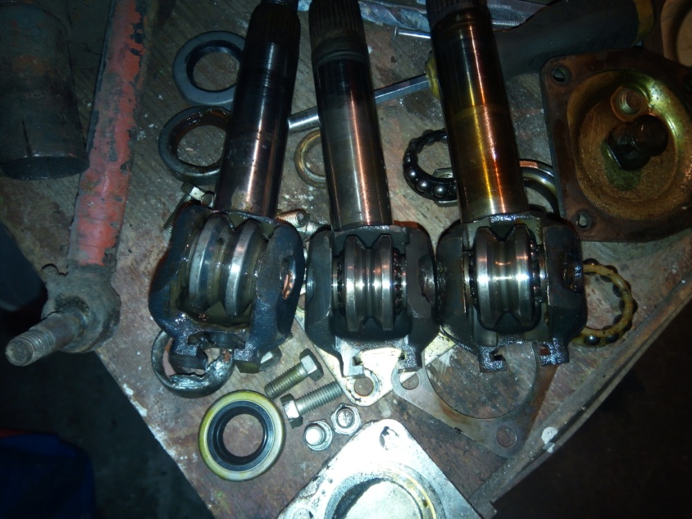

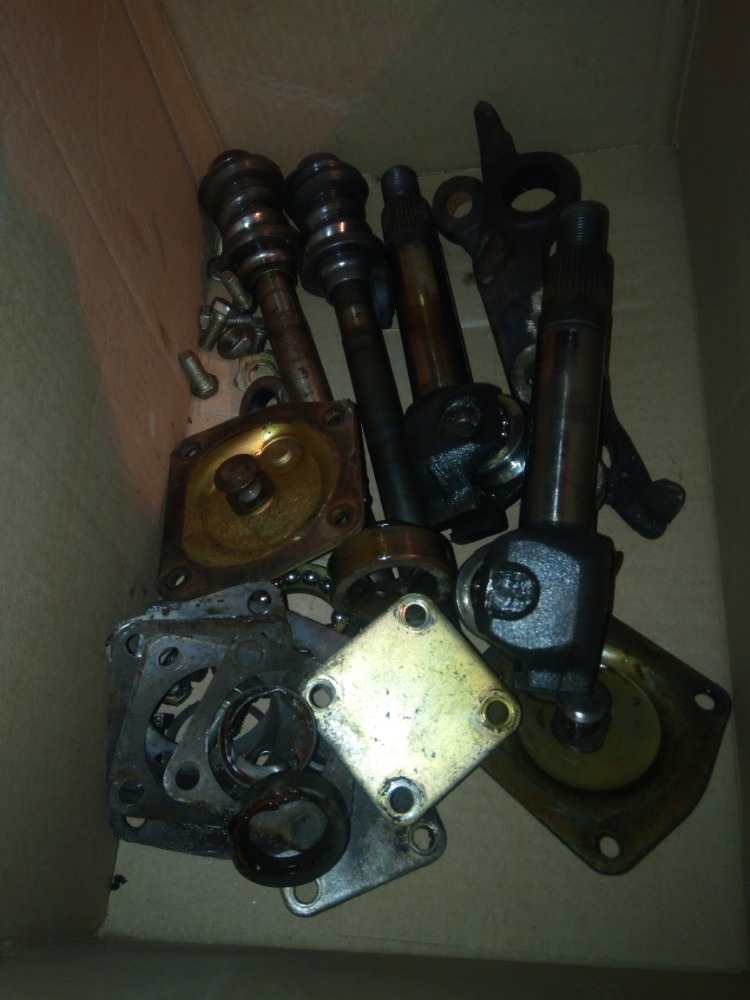

Když už je auto rozebrané, pustil jsem se do přetěsneni řízení, gufera jsem nová měl... Ale... Nakonec to skončilo totální rozborkou třech skříní, abych složil alespoň jednu schopnou.... Nikdy dříve jsem to nedělal, ale pro fšechny co se toho bojí musím napsat, že na tom není nic složitého...

Obyčejně bývá vydřená ta hřídel a gufero nepomůže.

Právě že jsem rozebral 3 než jsem našel dobrou hřídel...
