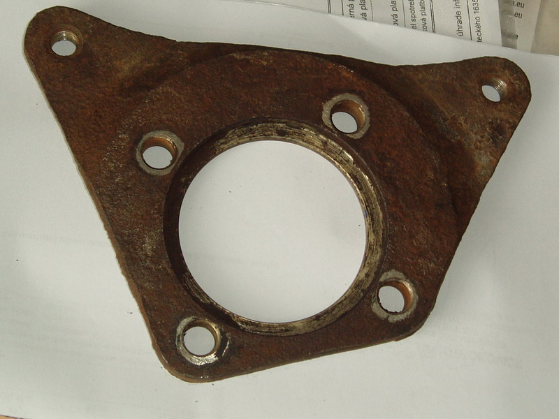

Dobrý deň, prosím o pomoc skúsených.
Rozoberal som nápravu na mojej 2101-ke a na dieli na obrázku som narazil na tesnenie medzi týmto a plechom za kotúčom. Iba sa mi to odtiaľ vydrolilo. Tak som to chcel kúpiť u špecialistu. Ten vytiahol katalóg a problém - na obrázku žiadne tesnenie nebolo. Teraz neviem, či tam niečo byť má, alebo nemá. Či to tam bolo doplnené predošlým majiteľom, alebo prečo to tam bolo netuším. Viete mi niekto o tom niečo povedať?

Originál tam žádné těsnění být nemá. Patří tam jen těhlice, brzdový štít a třmen. Zezadu na těhlici jsou ty šroubové spoje křížem jištěné pomocí plechových pásků zahnutých kolem matic.

NTVL :shock:
Myslel jsem si, že znám (starou) Ladu do posledního šroubku :idea:
A o dílu na obrázku jsem chtěl říct, že s Ladou nemá nic společnýho :scratch: .
Ono to asi bude tím, že přední náboj jsem nemusel za celou svou éru sundávat, takže součástka zůstala utajena za kotoučem a krycím plechem. L.

Ďakujem za pomoc. Keďže to nebolo v katalógu, mal som tušenie, že tam nič byť nemá. A mám podozrenie, či to nemohol byť zvyšok zo semeringu, ktorý je na náboji.
