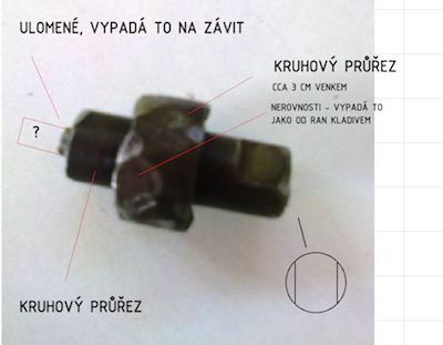

Dobrý den, prosím o pomoc. Pod autem v malé kaluži oleje jsem našel tohle -viz foto. Víte někdo prosím, o co se jedná? Menší kulatina cca 1cm, větší 3 cm.. Pod NIVU jsem se nedostal, je tak shnilá, že jsem ji zatím moc nezvedal.. :) NIVA 1,7i , 59kW.. Děkuji Mooc

Kdyby k tomu byly ještě nějaký drátky, tak bych si tipnul, že je to snímač rychlosti.
Leželo to pod autem jako pod motorem nebo jako spíš pod převodovkou?

Není to napínák řetězu rozvodů?

Snímač rychlosti to není, ten vypadá jinak, není to spíš kus napínáku řetězu?
Podívej se na blok motoru na pravou stranu po směru jízdy v přední části pod nátrubkem na hadici ke chladiči.

Je to kovovy valcek, ktory brani preskoceniu retaze, hned vedla klukovkoveho rozvodoveho kolesa. Tam, kde je otaznik, chyba zavit. Su dva typy, M8 a M10.

No ale počkej ... kde by se vzal jen tak zčistajasna pod autem? V tom mu celkem úspěšně musí bránit olejová vana.
Joo ledažeby ... se kroutil a kroutil a nakonec by si udělal díru v prsou a tou vyskočil ven :?: :scratch:

Mi to taky prijde jako napinak rozvodaku. Vypada, jakoby se odlomil z tech 2 šroubku a ztratil převlečnou matici. 2 dil asi bude ve vaně.
Nadstaveni/ zesileni osky napinaku byla snad 1. oprava co jsem na sve nivce kutil. Jeste se pozdeji nahradila kluzna lišta řetezu za kladku a je pokoj.. :)

Zapomel jsem napsat podstatnou vec, spadl mi retez, rozflakal tahla u ventilu, takze jsem menil celou hlavu motoru i s ventilama+ novej retez+novej napinak. Ale nevsiml jsem si u toho napinaku, ze by neco takovyho tam chybelo..tohle jsem nasel pod autem az po vymene te hlavy, po nejakym tretim startovani.. Od te doby mi tece pri nastartovanem motoru nekde v miste vyusteji do vyfuku olej..

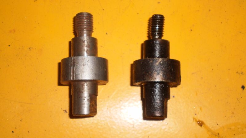

Hen...

ondrej novacek píše:... spadl mi retez ...
:?: :?: :?: :shock:
To slyším poprvé :shock: . JAK padá řetěz :?: :scratch: A PROČ spadl v Tvém případě :?: :scratch:
Odstranil/opravil jsi následek ... ale co příčina :idea: ? L.

Podla mna bol napinak tak povoleny, ze retaz udierala do toho valceka, az ho odlomila a nasledne preskocila.

Dekuju vsem mockrat za info. Mrknu tam, jestli mi to tam nechybi..jakoze asi jo ted.. No normalne preskocil a rozsekal to tam.. Starej napinak byl na kasi plus tohle ted. Normalne, za provozu. Dekuju moc.
