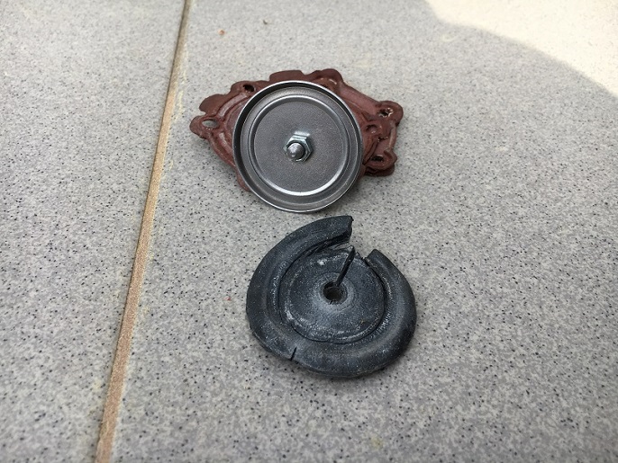

Jenže od té doby, co benzín není benzínem, ale sračkou plnou MEŘO, dochází k rozleptávání gumových membrán PČ metylesterem obsaženým v BA. Čili už dva roky tankuji výhradně u Eurooilu, který toto svinstvo do benzínu podle jejich vlastní deklarace nepřidává. Přesto dochází k destrukcím palivových čerpadel (dřív tam bylo asi něco s MEŘO) ... ona totiž ta rozpuštěná guma ucpává dýzy v PČ a dokáže se dostat i do karburátoru, kde taky udělá svoje. Takže mám 4 čerpadla na ponku na vyčištění, k tomu několik rozežraných membrán, a stále to řeším ... už jsem z toho celý otrávený.

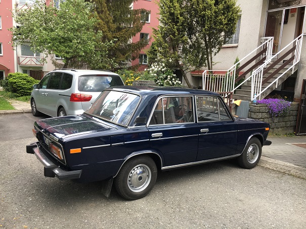

Příběh 1 - VAZ 2106
Takže dnes jsem vyzvednul auto v Přerově a přepravoval ho do Olomouce na STK. Celou cestu 16-ka jela jak dráha, a cca 1 km před koncem cesty, v tom nejprudším kopci na Tabulák (pro ty, kteří znají místo, tak uvádím že přímo ve stoupání na Okružní od křižovatky s I. P. Pavlova pod vodojemem), skok, druhý skok ... a zhaslo to. Kalamita ve stoupání, zúžení ostrůvkem u přechodu, po 100 m autobusová zastávka a silný provoz. Lahůdka. Samozřejmě ... membrána v pr ... lano, manželka mě odtáhla a na ulici sborka-rozborka. Co udělala metylesterřepková dobrota s membránou je vidět na fotce ... ta střední pryžová část ztvrdla na kámen a normálně se rozlámal jak bakelit. Hnus flus.

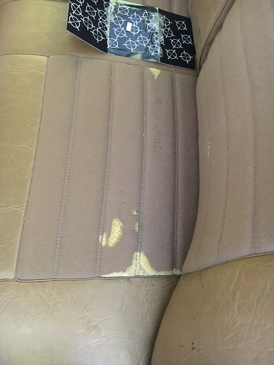

Příběh 2 - VAZ 2103/1977

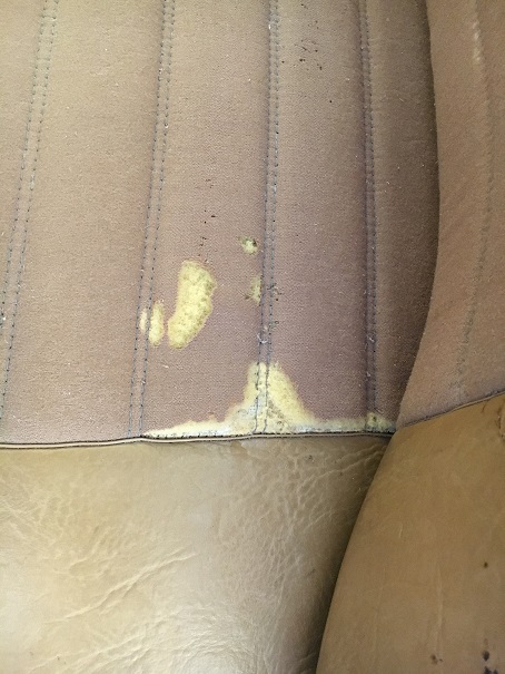

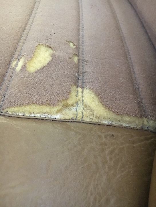

Vyvezl jsem po zimě před měsícem na slunce tamovomodrou trojku, všechno OK. Dnes ji zase vytáhnu, otevřu zadní dveře ... a skoro jsem s sebou "flák vo zem". Do auta vletěl před tím měsícem mol, a ta svině nakladla vajíčka do zadní sedačky, a to nádherné, přede dvěma týdny dokonalé, netknuté sedadlo, ty bestie z poloviny zkrmily. Tak s tím se člověk fakt nevypořádá ... auta jsou jak v bavlně, člověk jim chodí pomalu dávat dárky pod stromeček, a během pár dnů se o to postarají moli ... jeden pitomý motýl, který tam muset vletět toho 1. dubna, když bylo 26°C a auta byla otevřená celé odpoledne venku. Tak to sem dávám, abyste viděli, že auto přežilo rovných 40 let (r.v. 1977) bez úrazu, a jeden motýlek velký cca 10 cm jej dokáže poškodit. :axe:
Už jsem volal čalouníka, říkal, že není problém to opravit, ale znáte mě ... já a moje pověstná mánie pro původnost. No prostě nářez. A vo tom to je ... a fčil do mě :)

Co se týče benzinu, na zimní odstávku tankuju vždycky 100 oktan bez biosložky a není problém. Pokud chceš mít klid od palivového čerpadla, lze vyřešit buď výrobou membrány z membránového plátna (někteří zde to tak mají), nebo pořízením pumpy od Pierburgu, ale do toho nepůjdeš, protože už to nevypadá jako originál, i když absence páčky pro ruční dočerpání je řešitelná instalací balonku na hadičku od benzinu. :) Mimochodem to pumpuje tak dobře, že i bez dočerpávání benzínu mi 2105-ka chytla po půlroční odstávce po pár otočení startéru.

S tím sedadlem je to fakt zlé, upřímě Tě lituju, taky bych to špatně rozdýchával. Čalounění bych nechal až jako nejzašší možnost, zkusil bych poptat/shánět jiný sedák. Myslím si, že sedáky se seženou snáž, než opěradla. Pokud by to byla šestka, sedák bych měl.

Jinak sedák ... naprosto souhlasím, ale už jsem sedák hledal, a problém je ten, že je trojkový, a barva taková ta žlutohnědá, kterých je pohříchu velmi, velmi málo. Nebudu ti říkat, jak jsem to rozdýchával já ... chodil jsem kolem auta a hodinu jsem řval jak raněné zvíře ... odpuzovač tam byl, ale jak vidíš, evidentně jim to bylo egál. A hlavně ... kdo by řek, že ty mrchy budou žrát molitan? Navíc, on to ten zmetek nasypal i do tepichu, ale ty larvy v sedačce normálně prosperovaly, měli 1 až 2 cm na délku a hýbaly se, ale ty v koberci byly dlouhé tak 3 mm, tenké a chcíplé. Takže sovětský jekor jim nechutnal, ale molitan a semiš si daly, mrchy nelidské.

Jinak ty membrány v čerpadlech-Nulašestka mě varoval,že čím víc červená tím víc na houby,hnědá je lepší,nejlepší bude asi to černé membránové plátno od Vaška(doufám),
protože to co nás čeká a nemine s benzíny ala E10 bude ještě výživnější než současné problémy.

Ve VAZu 2103 (r.v. 1975) jsem měl světle hnědou silnou gumovou membránu, v provedení 1 guma nahoře + vložka + 1 guma dole. ta vydržela opravdu absolutně nejdéle. Taky měl zvláštní dřík, byl kratší asi o 0,5 cm než u těch pump z aut r.v. 77-78. V těchto byla membrána taková červenohnědá, v provedení 2 gumy nahoře + vložka + 1 guma dole. Nové pumpy už mají membrány ostře červené, já zatím ještě jedu na ty hnědé, které mám ze starších zásob.

Gumove casti v palivove soustave zpravidla rychle ztvrdnou za NEpritomnosti benzinu. Dokud jsou zalyte benzinem/vypary, tak jsou pruzne, jakmile se na 24 hod daji uplne mimo benzinovy smrad, dokazi ztvrdnout na kamen. Napr. hadice od hrdla nadrze na kombicih. Kdyz sem ji po 25 letech preventivne menil, tak jsem ji vytahl ven pekne mekkou. Druhy den byla jako sutr. Jestli za to muze srackoslozka benzinu, netusim. Stejnou zkusenost sem udelal na trech autech.
Kazdopadne u odstaveneho auta bych si nedovolil to, abych min jednou mesicne nenastartoval, nebo aspon nedocerpal rucne palivo.
