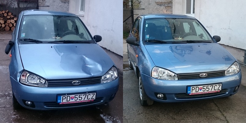

Nazdar všetci,
brácho dnes večer zrazil laň na svojej Kaline, odniesla si to kapota, pravý blatník, pravý reflektor, pravé zrkadlo, nárazník a mriežka medzi nárazníkom a kapotou. Našiel rýchlo, len nejakých cca 55 km/h, spomenuté diely sú poškodené len zľahka, ale za to je ich spústa... Zvažujeme alternatívy, čo s tým, či vyklepávať, či použiť nové diely alebo čo... Neviete niekto o nejakom aute, ktoré by mohlo poslúžiť ako "darca dielov"?

Je to možné, ale nikdy som tam nebol a nemám tam žiadne kontakty. Ale podarilo sa mi celkom slusne vyklepat blatnik, zvarit plastovu mriezku chladica... Zajtra skusim zavarit naraznik... V podstate uz mi chyba len kapota a pravý reflektor... Zrkadlo mi mozno spravia v sklrnarstve, i ked je tam zmensujuce zrkadlo, tak neviem... Tak ak zoženiem kapotu, tak uz len dogitovat a nalakovat..

Vďaka, zrovna dnes som to z tej stránky objednal, priamo to nešlo (iba do Poľska a Nemecka), tak som využil takú sprostredkovateľskú firmičku:
http://www.allegropl.sk/
Ktorá sa zaoberá tým, že kupujú tovar z ľubovoľného poľského eshopu na adresu v Poľsku, prevezú to ku nám a ďalej to vedia poslať do SR aj ČR. Samozrejme si tam prihodia niečo, ale stále sa to oplatilo, aspoň mne...
Po týždni mi už odpísali aj zo SlovLady, super, že to vedia zohnať, ale tie ceny sú skoro dvojnásobné:
- pravý reflektor (1118-3711010) ... 230 eur,
- kapota (1118-8402010) ... 250 eur,
- predný pravý blatník (1118-8403014) ... 90eur,
- pravé spätné zrkadlo (1118-8201004) ... 40 eur,
- mriežka chladiča (1118-8401014) ... 25 eur,
- predný nárazník (1118-2803015) ... 90 eur,
Resp. potrebujem už len kapotu a reflektor, čo sú najdrahšie položky... Zvyšok som už opravil... Ale ešte raz vďaka za info...

Tak brachova Kalina zase v plnej polnej... Trvalo to sice mesiac, ale podarilo sa 8) Popri tom sa aspon osetrila vacsina miest s pocinajucou hrdzou...
