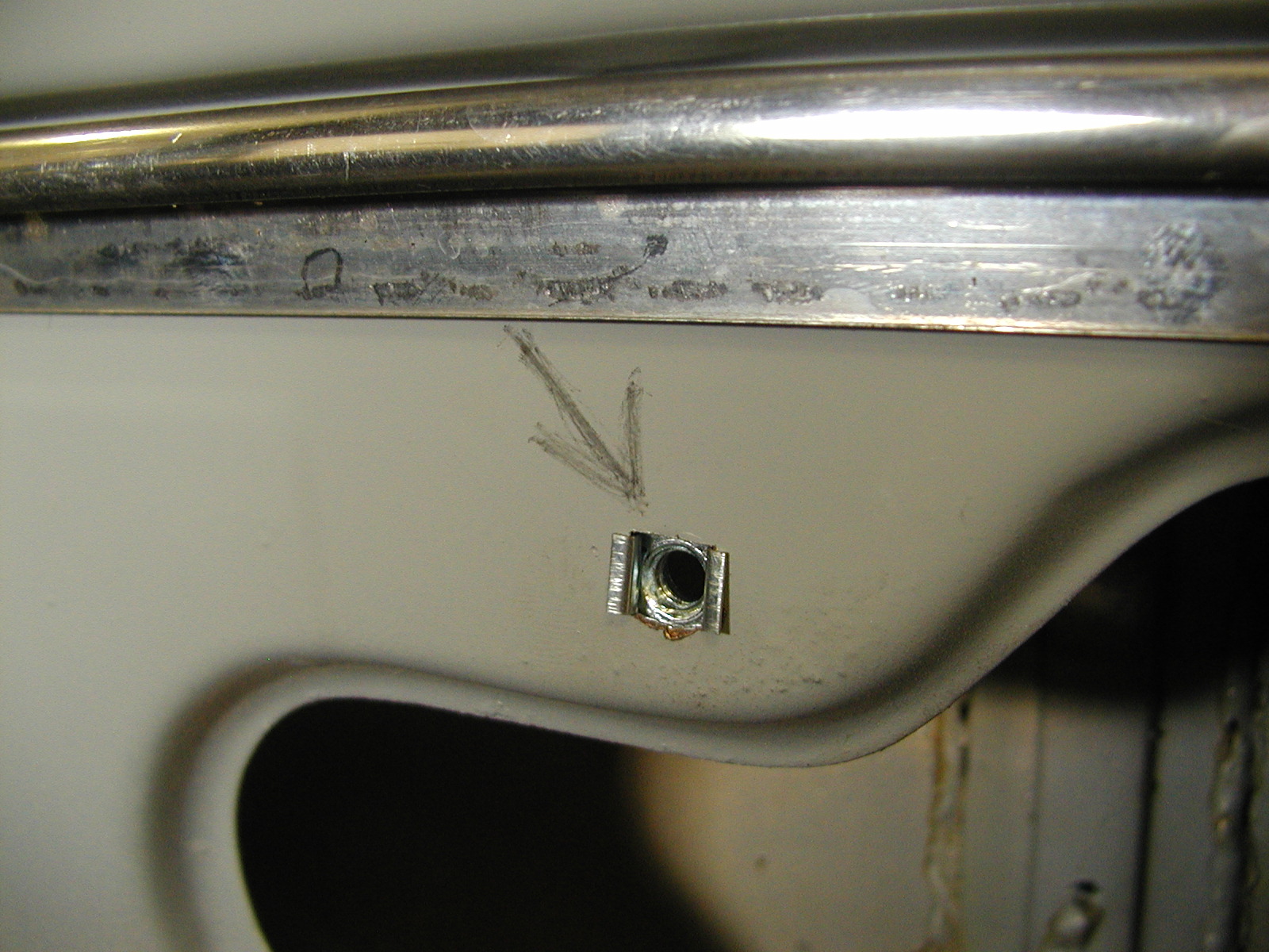

Madlo 2103 má jiné rozteče, na dveřích z 2101 sedí pouze jedna díra s matkou. Musí se dodělat DVA závity na madlo, ovšem ve dveřích jsou díry připravené (kulaté). Závity na madlo 2103 lze velmi jednoduše dodělat viz obrázek.
