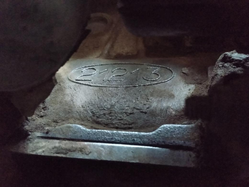

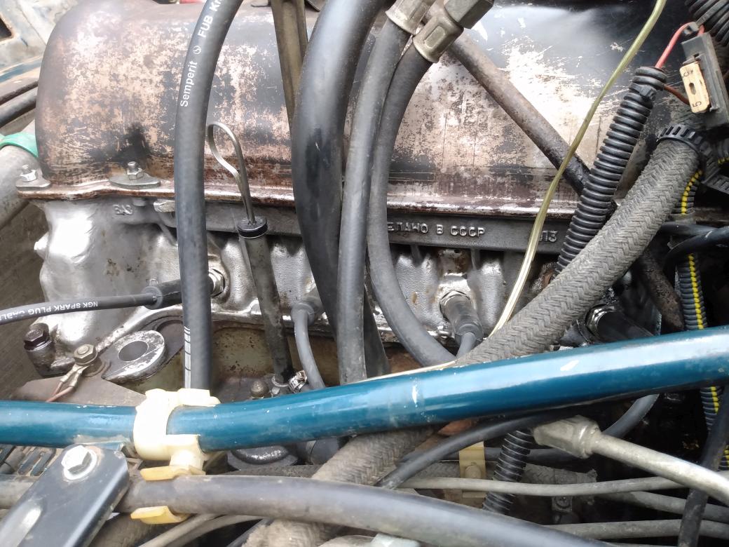

A este, kedze vlastne neviem ci v aute (Niva 21214 1,7 SPI) mam motor 1600 alebo 1700, ako ich zvonka vizualne odlisim? Idealne este pred rozobratim, nech mam pripravene spravne diely. Na hlave motora je napis "sdelano v SSSR", takze motor asi povodny (rok vyroby auta 2000) nebude (ak Rusi zmenili formu na odlievanie hlavy), takze tam moze byt hocico. Na bloku tusim bolo odliate "2121".
Re: Oprava hlavy 1,7
ak je po d vyfukom odliate 21213, je to 1,7. Skrutky mozes pouzit aj klasicke, v praxi to funguje.
Tak som sa na to bol este raz pre istotu poriadne pozriet a na bloku je naozaj 21213 (ta 3 sa schovavala pod vrstvou mastnoty), takze 1700. No ale hlava je nejaka divna, jednak je sovietska (pricom 1700 sa vyrabal asi az za ruskej ery niekedy od polovice 90. rokov) a jednak je bez akehokolvek katalogoveho cisla dielu. Ake su vlastne rozdiely v hlavach 21011 (unifikovana), 21213 a 21214?
Hlavy 21213 mali na sebe dlho sovietsky napis. Oznacenie dielu je nad vyfukovymi zvodmi, resp. nad sanim. Rozdiely hlav 21011 a 21213 a 21214 su tu popisovane Xkrat a uz sa mi to nechce rozpisovat znovu.
Ok, dik! Pozeral som hlavu aj z druhej strany a ziadne cislo som ani tam nevidel. Asi uvidim az ked to cele rozoberiem. Ale dobre vediet, ze to je 1700. Temu s typmi hlav sa mi podarilo najst, pridam ju aj sem keby niekto hladal:
