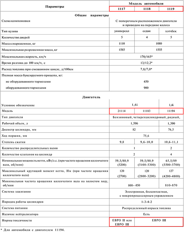

zelvotron píše:kalina je euro 4, ne? ale z hlediska vstřikování je to celkem jedno tam se euro 3 a 4 moc neliší
Hm, tak ja už neviem, vychádzal som z tejto príručky, kde píšu len o EURO 2 a EURO 3. Brácho má motor 21114. Ale je fakt, že ja mám zase 11194, podľa tabuľky je to EURO 3, ale v TP mám EURO 4... Možno tá tabuľka platí len pre ruský trh...

S tymi Eurami sa netrap, pretoze vychodny trh ma vzdy o jeden supen Eura menej. Cize ked sa u nich predavalo Euro3, k nam to chodilo s normou Euro4. A takto je to dodnes. U nas sa predava Euro6 a u nich Euro5, Komponenty vstrekovania su totozne, len RJ ma iny softver. Nepisane pravidlo je, ze do Europy davali RJ Bosch, ktore splnali vyssiu normu a na vychodny trh davali Janvary, Itelmy atd... Ale dnes uz RJ Bosch nedavaju ani do Europy, asi vysledok sankcii voci Rusku (aj ked v brozurach hrdo píšu o vstrekovaní Bosch :D ).
