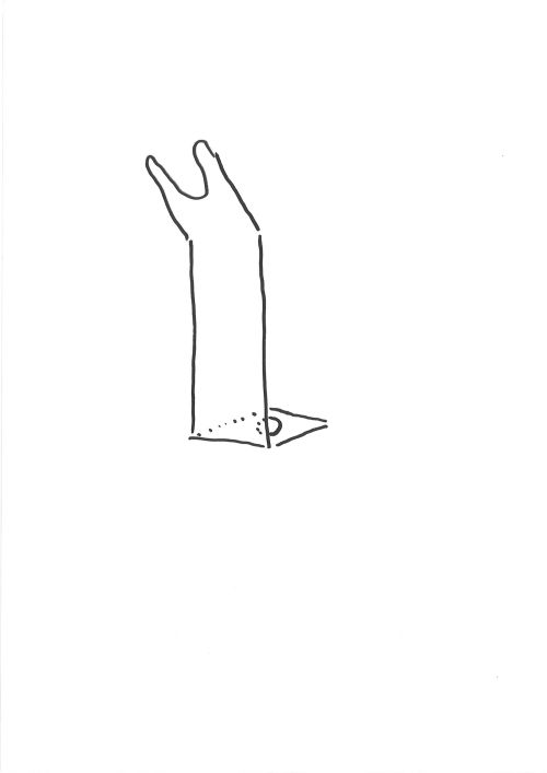

U kulatých (nevím jak u hranatců, ale asi taky) je/byl držák benzínové hadice přichycen na levém krajním šteftu víka hlavy.
Vypadá to nějak takto:

Jasně, tenhle držák tam je. Na straně blíž čerpadlu. Ale na druhé straně není nic a je to takové.... divné
Hadička prostě musí být dostatečně dlouhá, aby se nedotýkala krytu hlavy a pak tam tak divně vlaje.
